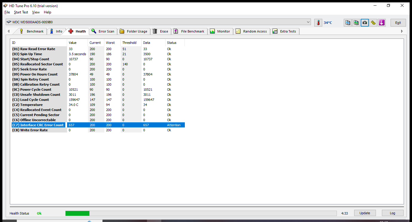

Начал переодически щелкать и подвисать диск. Может часами быть все норм может сразу начинать тарахтеть. Ему уже кранты? Использовался для хранения всякой мультимедиа.

26 тормозних блоків.Alvaro: ↑ 02.09.2024 02:34 Начал переодически щелкать и подвисать диск. Может часами быть все норм может сразу начинать тарахтеть. Ему уже кранты? Использовался для хранения всякой мультимедиа.
Это началось гдето сразу после установки всяких драйверов на мать типа IRST , так как пытался заставить увидеть систему м2 память а она не в какую не видела, но смотря на то что диспетчер устройств и биос видел. Но может совпадение просто.

А якщо проскануєте - побачите набагато більше.
Можна посканувати Вікторією, подивитись де ці блоки живуть і відрізати той фрагмент диску. Зазвичай це "початок" диску і якщо відрізати ті 4-8Гб, то може ще поживе.
З іншої сторони, якщо почав сипатись, то процесс не зворотній, диск вже Вам пищить, що втомився).
З простого - скинути з нього всю інфу і форматнути повільним форматуванням, буває допомагає, якщо немає битих/релокованих секторів. Оптимальніше все ж відкусити трохи місця, де є скупчення тормозних/релокованих блоків, якщо це початок або кінець диску.
В будь-якому випадку, диск вже не буде працювати як раніше і можливо скоро простягне лапки, плюс якщо реально тормозить, то може вже електроніка збоїть, мотор не може розкрутитись в номінал і т.д., то там взагалі всі танці з бубном марні.
PS: тормозний диск в системі гарантовано вішає всю систему, навіть якщо звернень до нього немає від користувача. Вінда полізе до нього з якоюсь бангальщиною - в результаті лаги аж до повних підвисань. Та й вся дискова система в вінді є сукупним організмом, один лагаючий диск буде сповільняти всю дискову підсистему, то ж вирішувати Вам чи страждати далі, чи купити хоча б справний б.в. HDD, а краще SSD
PSPS: стосовно клацання - то може бути проблема з парковкою. Шукайте по своєму HDD, пам'ятається мені на ST1000/2000 були якісь патчі на вимкнення парковок, може воно. Та диск всеодно помирає

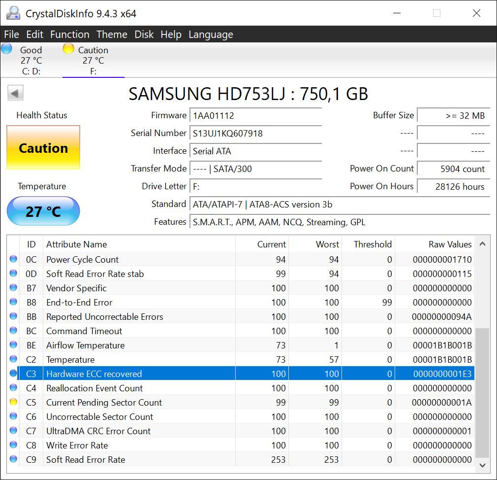

Скрін зробити новий, після зміни одиниць у "Функція" - "Додаткові можливості" - "HEX-значення" ("Сервис" - "Дополнительно" - "RAW-значения") на "10 [DEC] - 2byte" - вигляд таблиці стане легшим для розуміння.
Користуватись диском поки не варто. Витягти диск, викрутка "зірочка" T3-T6, зняти плату, перевірити стан контактів, два ряди на внутрішньому боці. Почистити до світлого блиску, якщо потемнішали - гумка (ластик), пензликом прибрати сміття, і протерти спиртом або бензином "галоша".

Тільки після чистки!
Будь-яка операція сканування, зняття (копіювання), форматування без чистки - спричинить появу великої кількості нових помилок через погані контакти і ще більше погіршить стан!
