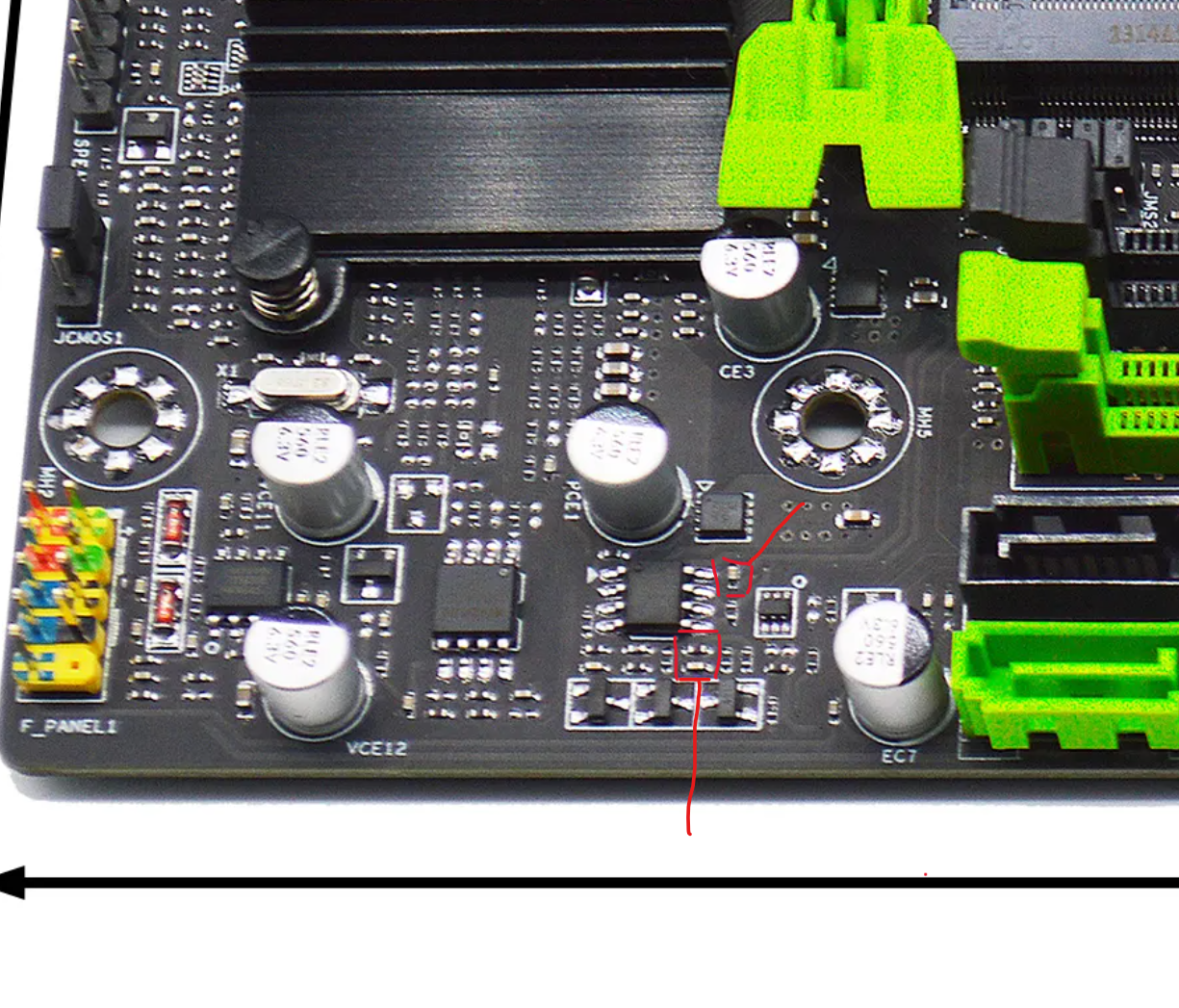

Материнская плата ZSUS X99 P4 s2011 помогите опознать элементы.

Снесли три элемента, скорее всего резисторы.
Может у кого есть такая плата и тестер прозвонить какие у вас элементы.
:beer: за помощь договоримся)

Хочешь невозможного, найти такую плату да ещё заставить лезть в систему это мерять. Пока будут мерять, что-нибудь сломают.
Там резистор один - по средине, два кондера можешь поставить любые подходящего размера. Посмотри в нете даташит на рядомстоящую микруху на предмет типового включения в схему, отследи ноги, что идут на резистор и поставь необходимый по даташиту.
Если все выше написанное непонятно, просто неси в сервис.

Я сразу полез даташит искать)
Но в схемах не особо силен(
Может вы подскажете ? ;)
https://html.alldatasheetru.com/html-pd ... M358D.html

На фото не видно маркировки. Если даташит дан правильный, то в нем все есть.
А прозванивать дороги на плате тоже мне?

Я прозвоню) Скину сюда фото.
Маркировка LM358D

Вертикальный обвод и нижний горизонтальный это кондеры.
Отправлено спустя 10 минут 44 секунды:
Капец как тяжко по фотографии лечить :)
Какое напряжение на ногах микрухи можно померять? И на обоих концах контактов в верхнем горизонтальном обводе?

Если я верно понял, то вы смотрите это? :shuffle:
ganteller
Сообщение
Нет. Вариантов подключения операционных усилителей много.
Я спрашивал про замеры напряжения на ногах. Лучше несите в сервис.

Не буду нести в сервис) Паять умею)
Отправлено спустя 3 минуты 8 секунд:
ganteller: ↑ 25.04.2024 16:48 Вертикальный обвод и нижний горизонтальный это кондеры.
12,43вольт вертикальных двух
на нижних 2,5в

на фото, в синем квадрате, резистор кажется сломанным.
если нашли отбитый резистор, не факт что он с этого места, может еще быть где-то. не мешает под микроскопом внимательнее посмотреть всю плату, под радиаторами в том числе. если это он, я бы сначала поставил примерно 10кОм, посмотрел бы на реакцию платы и сравнил бы показания. если напряжения имеют логичный характер (напр 3.3в, 2.5, 1.8, 5 и так далее) оставил бы так, если нет (и не превышает адекватные значения) - поставил бы замерянный вариант - 1.5кОм.
Какое напряжение на выводах, отмеченные зеленым?

Резистор в синем таки сколот :weep:
Вот замеры, сегодня гляну всю под микроскопом, но я уже просматривал, больше не находил снесенных. Но еще раз пересмотрю.

У тебе два симетричні канали. Поміняй Заміряй резюк між 1 та 2 ногами.
Відправлено через 7 хвилин 41 секунду:
І пошукай бордвʼю на цю плату. Або на покоління раніше.
Висока вирогідність, якщо нема у вільному доступі на цю, знайти цей вузол на подібній платі.

То есть снять тот что между 1и 2 ногой и поставить вместо сколотого на 7-6 ноги? :lamer:

Сорі, автозаміна, «поміряй» мало бути.

зрозмів) доїду на роботу, та поміряю)
Отправлено спустя 1 час 1 минуту 31 секунду:
Вчера приехала похожая x99 mashinist rs9, ещё не получил.
Гляну, может там похожая обвязка возле микрухи)

А на контактной площадке 9 какая напруга?
На 6 ногу приходит напряжение с делителя. Скорее всего оба канала идентичные, но надо убедиться. Справа от к.п.9 померяй резистор, если он 1.5ком, то смело запаивай искомый такого же номинала. Если резистор в синем такой же как и между 1 и 2 , то скорее всего и оба канала одинаковы.

Между 1 и 2 ногой резистор 0,992 кОм (короче 1кОм).
Не совсем понял про какую контактуню 9 вы имете виду :rolleyes: :shuffle:
Если вы про резистор который фиолетовым отмечен - то он 1,095кОм.
Напругу чуть позже замеряю.

Справа от к.п.4. там же и резистор

ganteller: ↑ 26.04.2024 11:13 Справа от к.п.4. там же и резистор
1,5вольт и номинал 1кОм
Треснутый синий R показывает 7,45 МОм :-/
Отправлено спустя 4 часа 39 минут 30 секунд:
Запаял я керамику, и резистор на 1.5кОм.
На микрухе замеры остались аналгогичными как и выше.
На треснутом резисторе с одной стороны 1.5 вольт, на обратной стороне 3,5вольт.
Он хоть и треснут, но вроде измеряется по сопроивлению, я его подпаялд скраю, контакт поидее етсь.
Странно то, что процессор по ходу без питания, холодный вобще.
ganteller
Сообщение
т.е. после запайки двух керамик и резистора на 1.5ком и замены треснутого на 1.ком напряжения на микрухе на ногах 1 2 3 не изменились?
