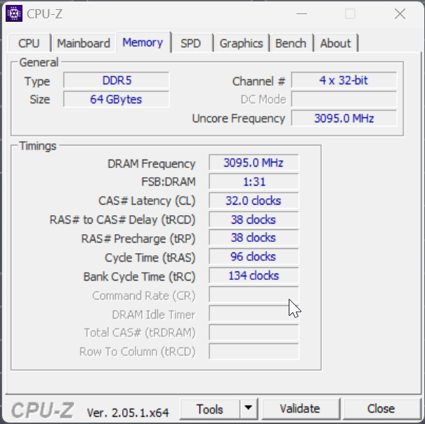

Специалисты оверклокеры :super: вопрос на засыпку. В БИОСЕ, просто добавляю частоту на память /6200/, остальные параметры, пока не трогаю. При перезагрузке - синька. Она другие параметры в авто, не загрузится? Плашки G.Skill 64 GB (2x32GB) DDR5 6000 MHz Ripjaws S5. CL32-38-38-96Робоча напруга: 1,4 B

AndP
"Інші параметри" - то таймінги та налаштування плати по ЕХРО?
Вангую у вас вольтаж на SoC завеликий що не дає стартувати з правильними дільниками для fclk+uclk.
Якщо у вас зараз 1.3в, то ручками поставьте 1.25 а то і 1.2в
ПС: Ще б біос оновити на актуальний. І детальнішге писати проблему, а то у вас 2 комплекти мамка+проц в профілі. Скріншот ZenTimings для працюючих 6000мгц.

a_z_z_y: ↑ 04.02.2024 15:18 AndP
нет. ХМР - дизейбл.
Відправлено через 1 хвилину 4 секунди:
не крайний, но свежий. Обновлял перед Новым годом.

AndP
SoC voltage=1.2v і пробуйте 6200 ставити.

a_z_z_y: ↑ 04.02.2024 15:45 AndP
при этом ХМР в отключенном состоянии или?

AndP
Якщо ви вимкнете ХМР у вас стане 4800мгц з відповідними таймінгами
Не могу SoC Voltage найти, как повилазило.
VDDP Voltag это не оно?

AndP
другий пункт - "VCORE SOC"

l-m
спаситель :beer:
что-то получилось :rolleyes:

Сообщение
AndP
FCLK=2066 для синхрону поставьте.
Відправлено через 51 секунду:
Взагалі можна іі 2100, 2133 і т.д. ставити поки є стабільність. 2200 практичний потолок.

a_z_z_y
Ага, как раз еду и думаю, за те 2000.
Надо учить мат.часть. :)
Відправлено через 7 хвилин :
Так же хочется понять, где грань и есть ли целесообразность в разгоне. Буду тестить.
Пока усвоил: чем ниже тайминги, тем быстрее работает память. Чем выше частота ОЗУ, тем выше будут и тайминги.
Так же не совсем понятно, почему в заводской ХМР, напряжение 1.4, нахиба? Если она на меньшем нормально работает.
Відправлено через 3 години 9 хвилин 34 секунди:
20 минут в ООСТ - ошибок нет.
Возник вопрос, до какоц температуры, можно не обращать на неё внимание? Планки прогрелись до 57 и 53,3 *С. Гугл как-то не уверенно "говорит, что норм рабочая Т до 85С. (как по мне, это до фигище). Нормальная 60-70.
