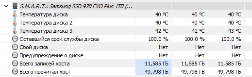

Для примера 970 EVO, стоящий под радиатором!

Вот второй пример - 970 EVO+ в простое и под радиатором. На контроллере 42 градуса.
