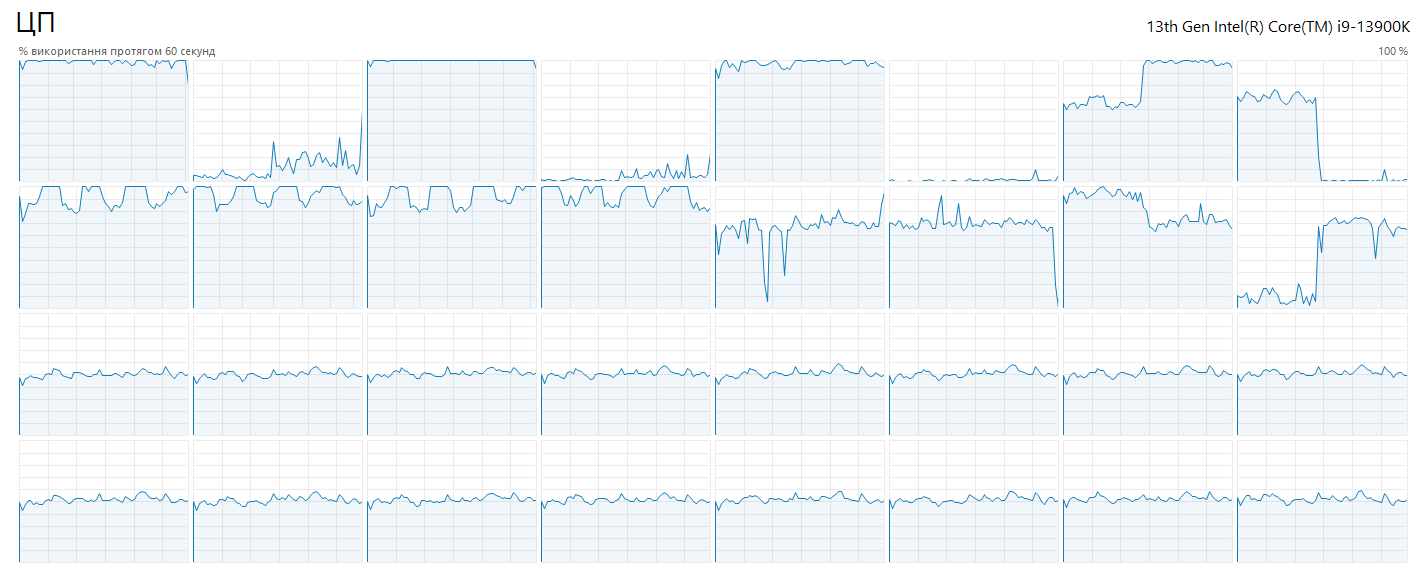

Виключити моніторинг і грати. Ви просто не ту гру обрали для перевірки проца, який має завантажити відяху, ось завантаження 13900к у замісі на авто (ФХД, натів, без РТ/ПТ) десь 90-100 кадрів, всі 32 потоки зайняті, що ви від 7700 хочете? :shuffle:

FOZZIEGW: 24.12.2023 10:46 а есть вариант как то улучшить ситуацию с помощью увеличения тдп, разгона(адекватного) + курвы?
Щоб шо? У вас на відео ГПУ звантажений на 95% в середньому, що ви хочете покращити? Ну, може, викроїте там +3 кади і карта буде зайнята на 100%, чим воно вам допоможе? :dontknow:
Радикально ситуацію змінить тільки х3д проц, все інше - то хіба що вам зайнятись немає чим з навколонульовим результатом.
