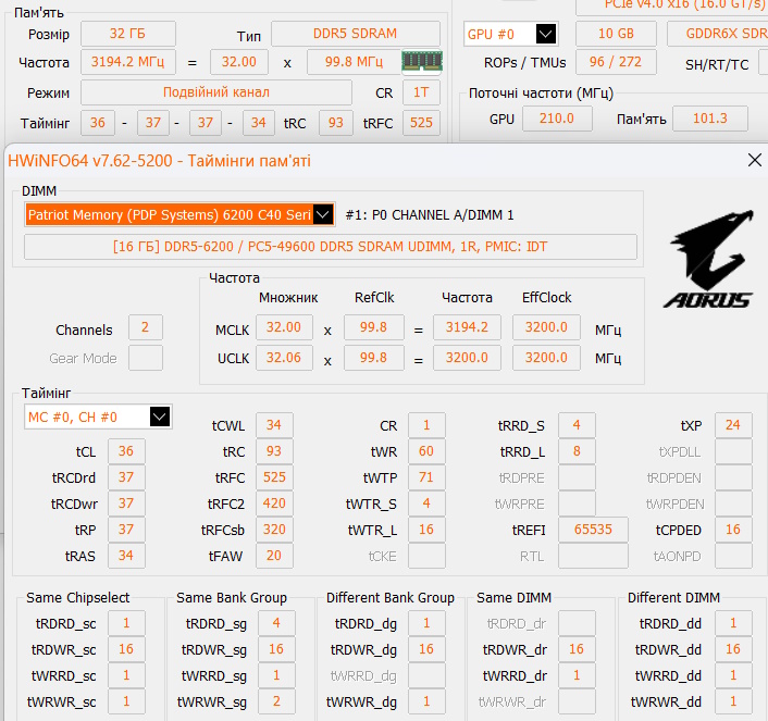

В мене сетап 7900х + DDR5 Patriot 6200 CL40 Viper Venom (Hynix A-Die). Таймінги не сильно жмуться. Хоча я більше 1.42в вже не хотів піднімати.
Ніяк не давалися 6400. Довго не міг зрозуміти чому.
Mixx: 09.10.2023 12:46 Я своё уже накрутил, можете поверить на слово, из конкретной связки проц-мать-память выжат максимум, любое изменение любого тайминга уже приводит к нестабильности, тестировалось не один месяц, хватит. 6400 в режиме 1к1 не заводится ни при каком раскладе, видимо ограничивает кп в проце, в кукурузном разгоне 7000+ не вижу смысла.
Мені таки вдалося вижати 6400 на останньому біосі. Виявилося що проблема була ще й в суб-таймінгах.
В режиме 1к1 нашел макс частоту (в моем случае 6200 при SOC 1.3v потолок, возможно при 1.35-1.4 заведеться и выше, но решил не вылазить за рекомендуемые ограничения) и первички (у меня изначально стабильно поехало на 28-36-36)
SOC 1.3в це вже потолок. В мене в HDinfo +0.4в додає до того що в біосі вибране (Gigabite B650). Тому вище за 1.25в намагаюсь не вилазити.
- После этого пошел по простому пути - вторички от билдзоида, и тест на стабильность этого счастья (в процесе тестирования вылезло, что tCL28 со вторичками билдзоида дружат слабо, поднял на до 30 - все ок)
Теж по ньому налаштовував й на 6200 все було ок. А на 6400 півроку не міг зрозуміти що не так. Мемтести могли бути без помилок але OCCT видавав помилки (без PBO) не зважаючи на таймінги, вольтажі, SOC, IF...
Короче на новому біосі спробував ще раз взяти 6400.
- відключив PBO
- IF 2133, підняв напруги пам'яті до 1.4-1.42в (в кінці знизив до 1.38-1.4в)
- vSOC до 1.25-1.26 (в кінці знизив до 1.24в)
- всі сцбтаймінги на AUTO
- основні таймінги вже приблизно свої знав 36-37-37-36
- й почав почерзі активувати субтаймінги й так виявив що проблема була в декількох із них (+ можливо новий біос додав стабільності)
На 6200 я міг спокійно мати:
tRC = 69
tWR = 48
tRTP = 12
А от на 6400 вже треба сильно піднімати:
tRC = 93 (37 + 34 + 22)
tWR = 60 (материнка сама наче з 48 піднімає до 60 під час збереження біосу та перезавантаження)
tRTP = 22
Якщо щось із них пробувати зменшити то вже нестабільність під час тестів. Короче намучався з 6400... А попугаїв додаткових майже не отримав. В R23, UserBenchmark майже те саме що й при 6200. FPS не тестив. Тільки AIDA показує кращі швидкості пам'яті й на цьому все. Просто хотілося вийти за межі стокових 6200. =) Вийшов))
