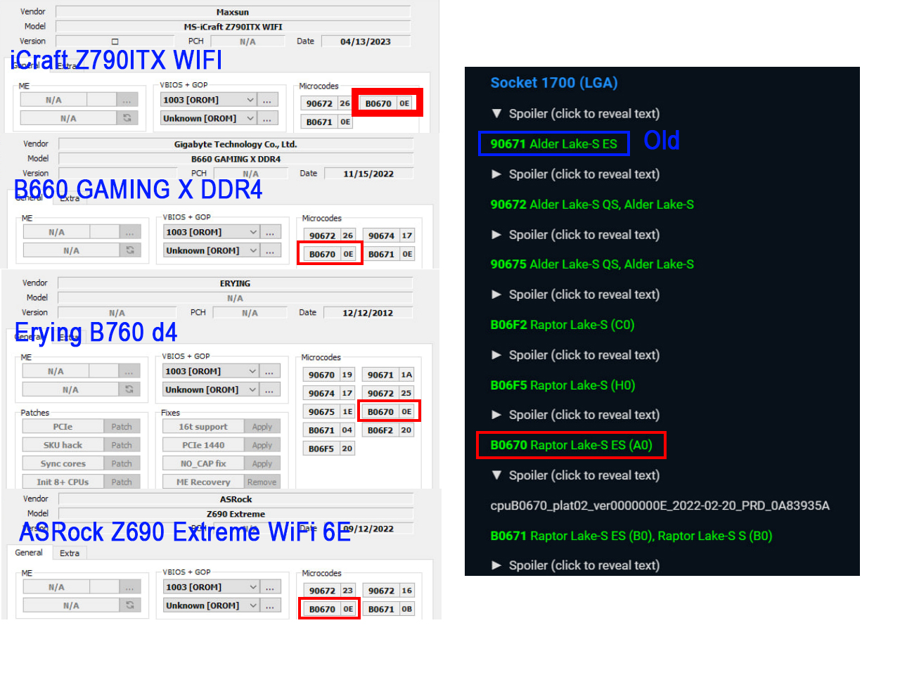

Mozhe: 25.10.2023 18:04 я до речі купів собі цей q0pv, доїхав з тао за 20 днів. До нього взяв maxsun z790 itx та kingbank ddr5 hynix a-die. Післязавтра буду гратись з цим комплектом "нефрітовим". Якщо кому щось цікаве, питайте. Зроблю тести та скріни скину
Вітаю! А чи раптом не знаєте, буде працюватиме цей камінь на Gigabyte B660 Gaming DDR4? І чи працює з ним відеокарта через перший слот PCI-E 4 по всій шині x16?
Дякую за відповідь.
Якщо хтось інший знає, то буду також дуже вдячний.

arti4: 09.11.2023 16:12
Дякую за відповідь.
Якщо ви про цю матплату? https://www.gigabyte.com/ua/Motherboard ... R4-rev-10/
То я завантажив останній біос с оф сайту і відкрив в UEFITool, цей мікрокод(0670) підтримується з коробки. Тому працювати буде.
Баг про перший слот, на скільки я знаю, є тільки на інженерах 12го покоління. В мене тільки один слот pcie, завтра суну туди відяху та скажу точно.
Поки що з недоліків я бачу що вольтаж E-cores на 0,2 вище ніж в P-cores. Китайці пишуть що це пов'язано з DLVR.
Але як на мене то я зовсім не бачу якихось трабл з цим. Одразу в біос поставив pl1-35w, pl2-106w. Та і все. Бо на моїй мамці там без ліміту було і при бенчі воно хєрачило під 250w )))))
Чуть не забув про RAM, ddr5-5600 і ddr4-3200. Вище 5600 в мене ddr5 не працює.
Це мій перший досвід з інженерними процами.
arti4
Аватара пользователя
Сообщение
Mozhe: 12.11.2023 07:05
Дякую за відповідь.
Дуже дякую за відповідь! Вчора саме зробили замовлення з другом на алі зі знижкою. Вже теж подивився мікрокод, та ще 3 материнських плат, на яких запускався цей камінь. Загалом, для даного процесора підходить мікрокод B0670 і потрібно не плутати з 90670, який є більш старою версією для Алдер Лейковських інженерників, як я зрозумів B0670 це надмножина куди входить і 90670. Ревізія всюди 0E. Чому цей мікрокод всюди використують вендори не дуже зрозуміло, чи щось знають, чи самі виробники використовують інженерники для тестування плат.
Щодо пам'яті, то начебто DDR5 з інженерними процесорами працює краще ніж з DDR4. Якщо вірити цьому відео:
Я також не мав досвіду з такими свіжими чіпами, сам я використовую QQLT вже старий ноутбучний мутант з i7 8700H ~ i7 8700k. Цей процесор другу на заміну 12400f, тому що для його відеокарти RX 7900 XT i5 дуже слабкий.
Може комусь буде корисно, то ось список плат, де вдалося запустити цей камінь:
iCraft Z790ITX WIFI
ASRock Z690 Extreme WiFi 6E
Erying B760 d4
ROG STRIX Z790-H GAMING
Під питанням:
MSI MAG B660M MORTAR (?) - використали 13700 ES Q0L5
B660 GAMING X DDR4 (?) - є мікрокод

На мортарі запускали його. Так шо теж +
Ось лінк Блог на байду.ком
Та цей камінь запускається майже всюду. На гігабайтах так точно, десь бачив на реддіт на аорус платі чувак запускав. Та і асус рог теж повинно працювати, бо перекупи з ібей так рекламували в оголошеннях, але перевіряйте біос перед покупкою на мікрокод.
Якщо хтось по супердешману хоче. Найдешевша плата була мною відрита на просторах Китайського блогінгу.
ось приклад - 精粤H610M-VDH (гуандунь чи джингує якийсь :D ) на ддр4
Таобао лінк - 50 баксів на тао. Шипайте на склад Нової Пошти і без податків прийде за пару тижнів. Чи на алі шукайте там вони по 80 баксів.
Блог - байду.ком - пост китайського оверклокера :super:
Та народні Soyo/Maxsun b660 Classic/Challenger теж цей камінь їдять. Навіть біос можна від максану на Сойо ставити.
Реддіт - лінк на реддіт де чувак описує плати.
