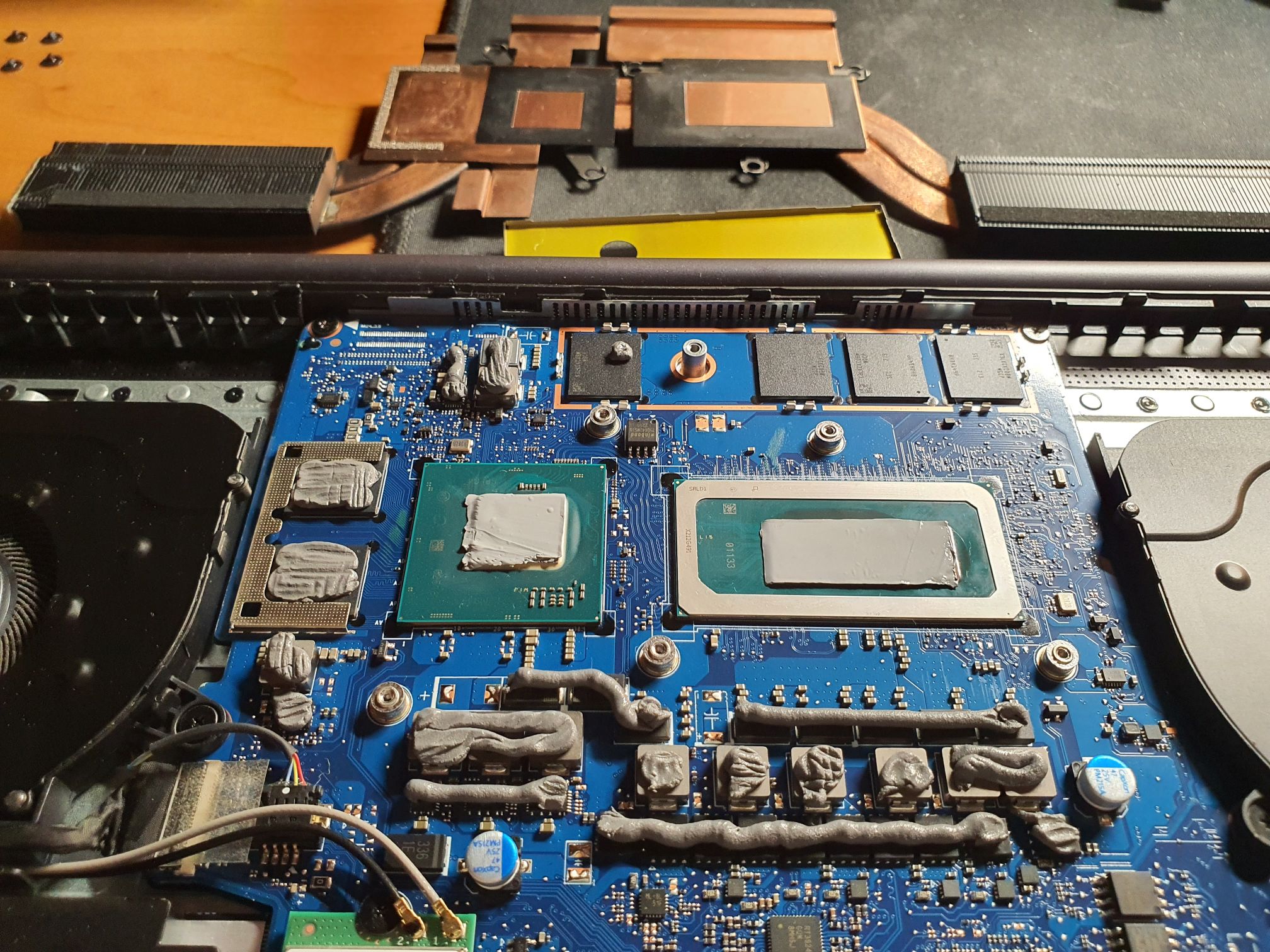

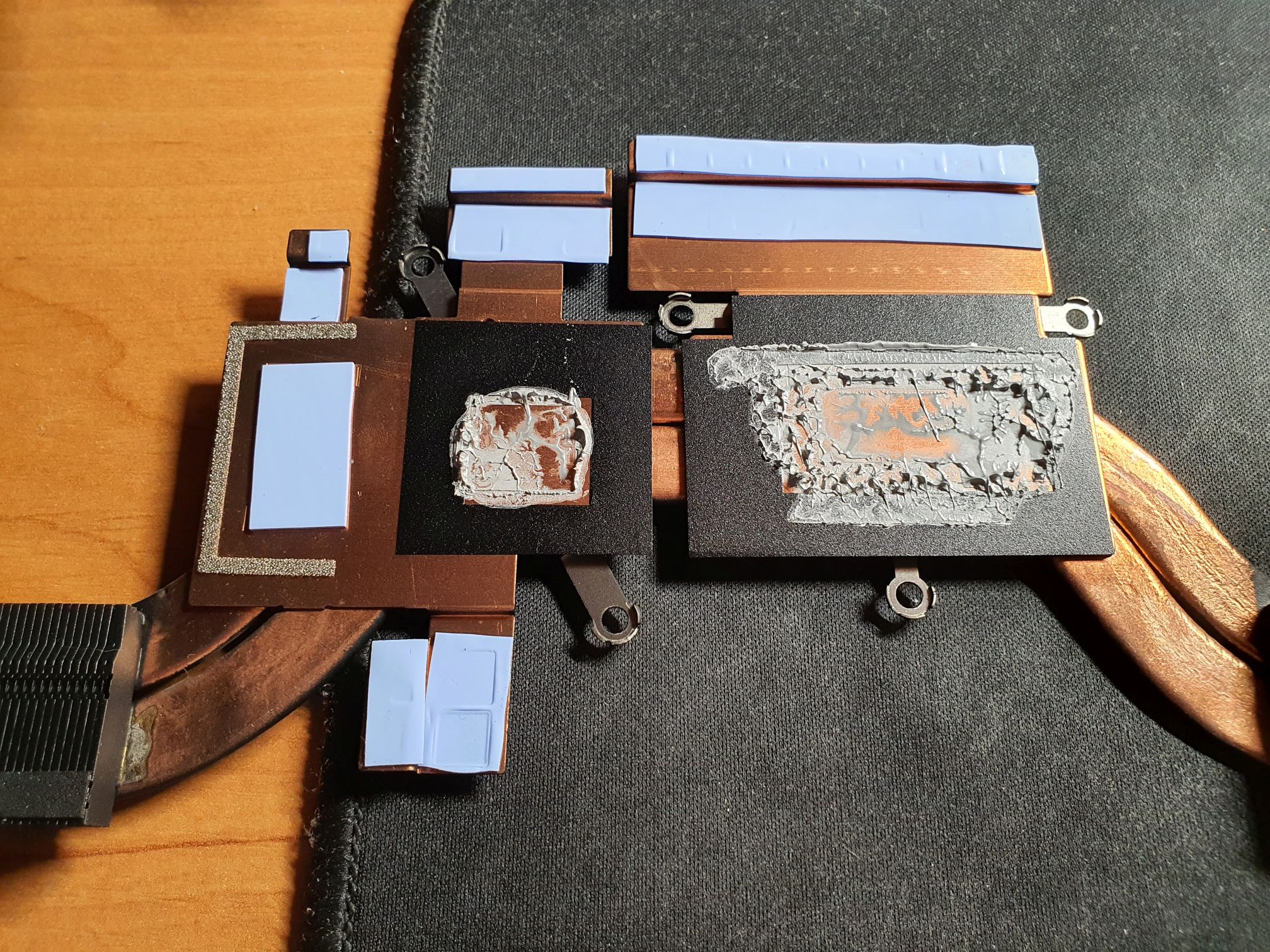

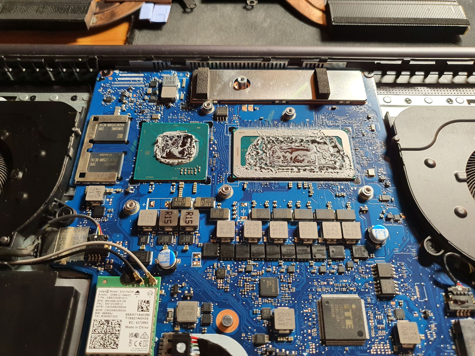

Отчет и результаты!
Lenovo Slim 7 16IAH7 (нет, это не Legion и не Yoga) (привезен из США)
Тех. характеристики на сайте lenovo
Разборка
На заводе термопасту нанести на cpu/gpu не забыли, уже хорошо). Что это за термопаста у них, не знаю, не эксперт.
Сама по себе система охлаждения кажется очень легкой, трубки тонкие, ну это понятно, ультрабук же все таки...
Радует количество термопрокладок, даже на мелкие элементы не поленились поставить.
НО, обращаем внимание на прижим термопрокладок, везде вроде бы более менее, но вот на памяти видеокарты (если не ошибаюсь) совсем плохо дело, контакта практически нет.
Нанесение новых термоинтерфейсов
Заказывал Honeywell HT10000 5мл + Honeywell PTM7950 40x40mm. В комплекте идет лопатка пластиковая, что есть хорошо).
HT10000 наносится без проблем, осталось больше половины тюбика.
А вот с PTM7950 надо постараться, поскольку она очень тонкая и снять пленку с обеих сторон та еще задача...
Стресс-тест ДО ПЕРЕБОРКИ
Ноут стоит на столе без подставок.
На улице 26 градусов.
Performance mode в Lenovo Vantage.
CPU Итого спустя 5 мин:
Температура ~95
CPU Power ~59 W
CPU Clock ~2690 MHz
GPU Итого спустя 5 мин:
Температура gpu core ~70
Температура gpu memory ~70
GPU Power ~33 W
GPU Clock ~1550 MHz с редкими скачками до 2000
*Во время стресс-теста GPU стоит отметить также температуру CPU, которая скачет до 99 градусов!!!
Стресс-тест ПОСЛЕ ПЕРЕБОРКИ
Температура ~82
CPU Power ~55 W
CPU Clock ~2590 MHz
Температура gpu core ~72
Температура gpu memory ~66
GPU Power ~39,9 W
GPU Clock ~1900 MHz
Температура процессора упала на 13 градусов!
Частота видеокарты стабильно держит на 400 мегагерц больше!
Температура cpu во время стресс-теста видеокарты ~85 градусов, тогда как раньше было до 99.
Температура ядра видеокарты поднялась на 2 градуса, думаю это из-за того что теперь больше тепла забирается с CPU.
Результатом более чем доволен! (учитывая размеры системы охлаждения так вобще))

Получил акционный набор Honeywell HT10000+DOW CORNING TC-5888.
Нанес: хорошая замена тп на cpu/gpu и жидкой к5про на банках памяти и дрмос от завода вендора ноута, ноут остыл, конструкция СО села правильно (подбирать толщину тп на СО до появления густой формы было адово весело), будем ждать как за год себя покажет, ведь обычно через год все возвращается (нагрев и гудежь СО). :up:
