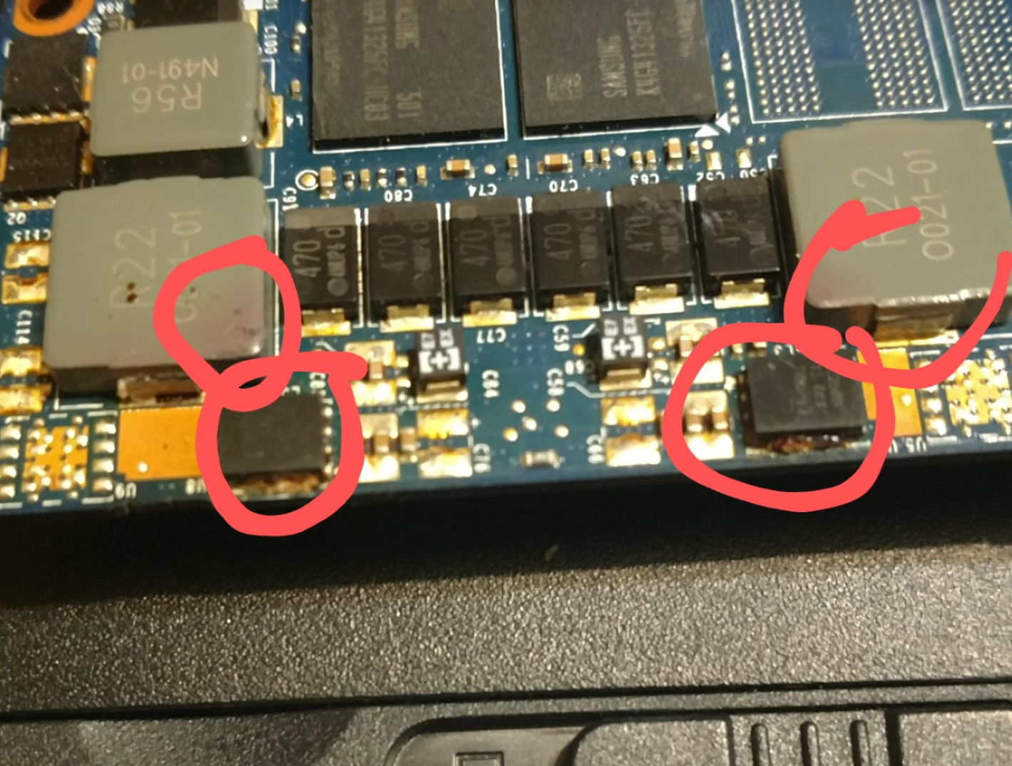

Новая "игрушка" новый сюрприз :)
970м бублик проходит но в старой ммоrpg дерганья , увидел в диспетчере знак восклицания , как не игрался с драйверами ..... Разобрал и увидел подгоревшие элементы :-/
Отписал уже Геннадию , буду думать ремонт или замена .
По факту смутило тогда что болтиков не хватает , прокладки разные , и защёлки памяти сломаны , также есть перекос охлаждения проца (с одного угла не полностью прилегает охлад до проца ...
Вот такое знакомство с Clevo , вернее с рукажопым бывшим владельцем :)

isusik63: 10.07.2023 23:47
Видео предварительно отвал чипа, подскажите P3000 https://prom.ua/ua/p1852004510-quadro-p ... UIQAvD_BwE
Должна встать без проблем ? Другой видеокарты +- 5к не нашел :(
Я так понимаю интегрированное видео проца не задействовано , это только у меня или лечится новым Биосом ?
Спасибо.

Сегодня приходит p3000 , 970m на данный момент работает , драйвера стали . Но там или отвал чипа или пробило какие-то элементы , артифактов нет .
При повышении нагрузки начинается мегание экрана , и ноут перезагружается .
После замены я вам отпишу в лич.
