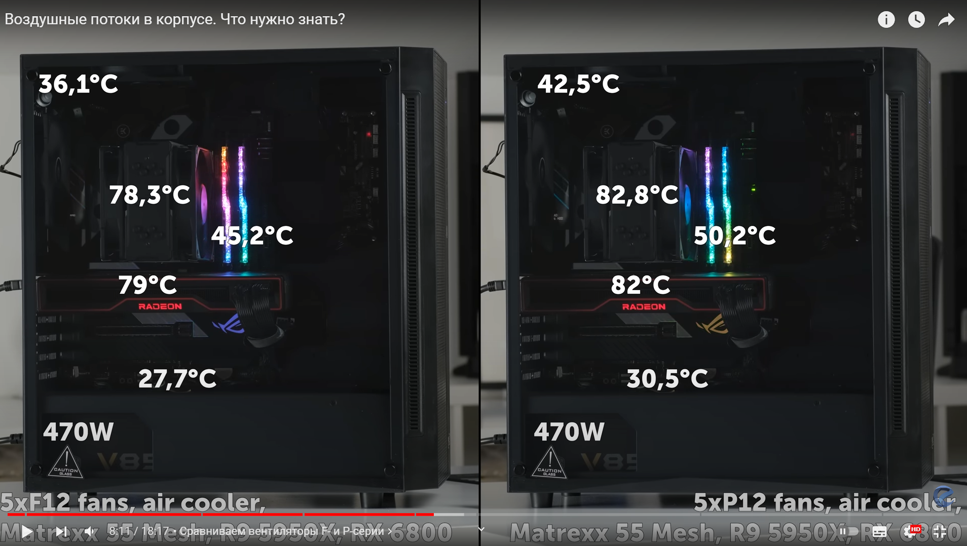

teasnap
Такой вопрос, в корпус на вдув/выдув с пылевым фильтром, Noctua NF-S12A лучше будут чем NF-A12x25 ? У меня сейчас установлены NF-A12x25, но наткнулся на видео, где чисто airflow вентиляторы в корпусе с пылевиком работают гораздо лучше чем вентиляторы с большим static pressure.
NF-S12A так же имеются, хотел продавать, теперь даже не знаю, самому проверять лень.
На фото в качестве корпусных Arctic P12 / F12

А доведеться.teasnap: ↑ 14.06.2023 15:46самому проверять лень
Чисто теоретично, на видув S12A має бути кращим за рахунок величезного потоку. На вдув тільки експеримент покаже. Там ще від фільтра залежить, та і від корпусу в цілому. Тільки тестити. І немає ніякого сенсу ліпити всі вентилятори однакові. Десь може бути з гарним тиском, десь з гарним потоком повітря.
DuckRider
По ноктуа с12 - любая преграда ломает их поток, например мой с12 на выдуве дует не назад, а вверх по диагонале из-за сломаного потока решеткой и дует он слабо. А12 оставляй и не трогайteasnap: ↑ 14.06.2023 15:46 Такой вопрос, в корпус на вдув/выдув с пылевым фильтром, Noctua NF-S12A лучше будут чем NF-A12x25 ? У меня сейчас установлены NF-A12x25, но наткнулся на видео, где чисто airflow вентиляторы в корпусе с пылевиком работают гораздо лучше чем вентиляторы с большим static pressure.

teasnap
Ну, если руки дойдут до теста, отпишусь, но мне сложно будет это все сделать, температура в комнате не постоянная, кондиционера нет, будет погрешность при измерениях.Ostin: ↑ 14.06.2023 18:22 А доведеться.
Допустим, на выдуве s12a работает не так хорошо из-за решетки, но на вдуве препятствие в виде фильтра находится до вентилятора, а не после. В интернетах много читал теории насчет всего этого, практических тестов не нашел, ну кроме как на канале i2hard. Получается, если f12 лучше чем p12, то s12a должен быть еще лучше, т.к. airflow/pressure у него на порядок выше. А по другим тестам, p12 не сильно уступает a12x25.DuckRider: ↑ 14.06.2023 18:39 По ноктуа с12 - любая преграда ломает их поток, например мой с12 на выдуве дует не назад, а вверх по диагонале из-за сломаного потока решеткой и дует он слабо. А12 оставляй и не трогай
DuckRider
У с12 нет presure вообще по меркам самих ноктуа. Ну то есть вентилятор этот не давит, он не прогоняет воздух. Наполнить им он может, но протолкнуть воздух - нет. Спереди скорее всего он будет просто бесполезно крутиться и не затягивать в себя столько же воздуха как тот же п12. Про то, чтоб загнать обильно этот воздух под ту же гпу даже речи не идет.teasnap: ↑ 14.06.2023 19:09Ну, если руки дойдут до теста, отпишусь, но мне сложно будет это все сделать, температура в комнате не постоянная, кондиционера нет, будет погрешность при измерениях.Ostin: ↑ 14.06.2023 18:22 А доведеться.
Единственное ему применение я вижу в том чтоб создать избыточное давление в корпусе и с помощью с12 выгонять лишнее
teasnap
У s12a pressure (1.19) 1200rpm - выше чем у Arctic F12 (1) 1350rpm, который судя по тесту 3-4 (gpu/cpu) градуса выиграл у Arctic P12 (pressure 2.2), вот я и не знаю, как такDuckRider: ↑ 14.06.2023 19:36
oversteve
- Откуда: Ukraine
той тест з відео до одного місця без вказаних обертів вентиляторівteasnap: ↑ 14.06.2023 20:41У s12a pressure (1.19) 1200rpm - выше чем у Arctic F12 (1) 1350rpm, который судя по тесту 3-4 (gpu/cpu) градуса выиграл у Arctic P12 (pressure 2.2), вот я и не знаю, как такDuckRider: ↑ 14.06.2023 19:36
Единственное ему применение я вижу в том чтоб создать избыточное давление в корпусе и с помощью с12 выгонять лишнее, других подобных тестов не смог найти. Сам понимаю, что так быть не должно, но факт, разве что автор видео перепутал вентиляторы, всякое бывает.
колись самому було цікаво що вибрати для корпуса і з тої інфи, що знайшов - у вентиляторів типу F12 тиск змінюється більш "лінійно", ніж у таких як P12 і на якихось 20-30% від задуманої швидкості F може давати більший тиск ніж P, відповідно може бути ситуація як у вашому відосі, в той же час на 80-100% може бути навпаки, а по середині +- один фіг

teasnap: ↑ 14.06.2023 20:41У s12a pressure (1.19) 1200rpm - выше чем у Arctic F12 (1) 1350rpm, который судя по тесту 3-4 (gpu/cpu) градуса выиграл у Arctic P12 (pressure 2.2),DuckRider: ↑ 14.06.2023 19:36
Этими вентиляторами почти никто на такой скорости обычно не пользуются, ибо таки появляется шум... Сравнивать нужно на 600-800 примерно - это их реальный режим работы у большинства. Тесты на максимальной скорости - самое не показательное что может быть вообще, ибо эти вентиляторы покупают ради тишины
