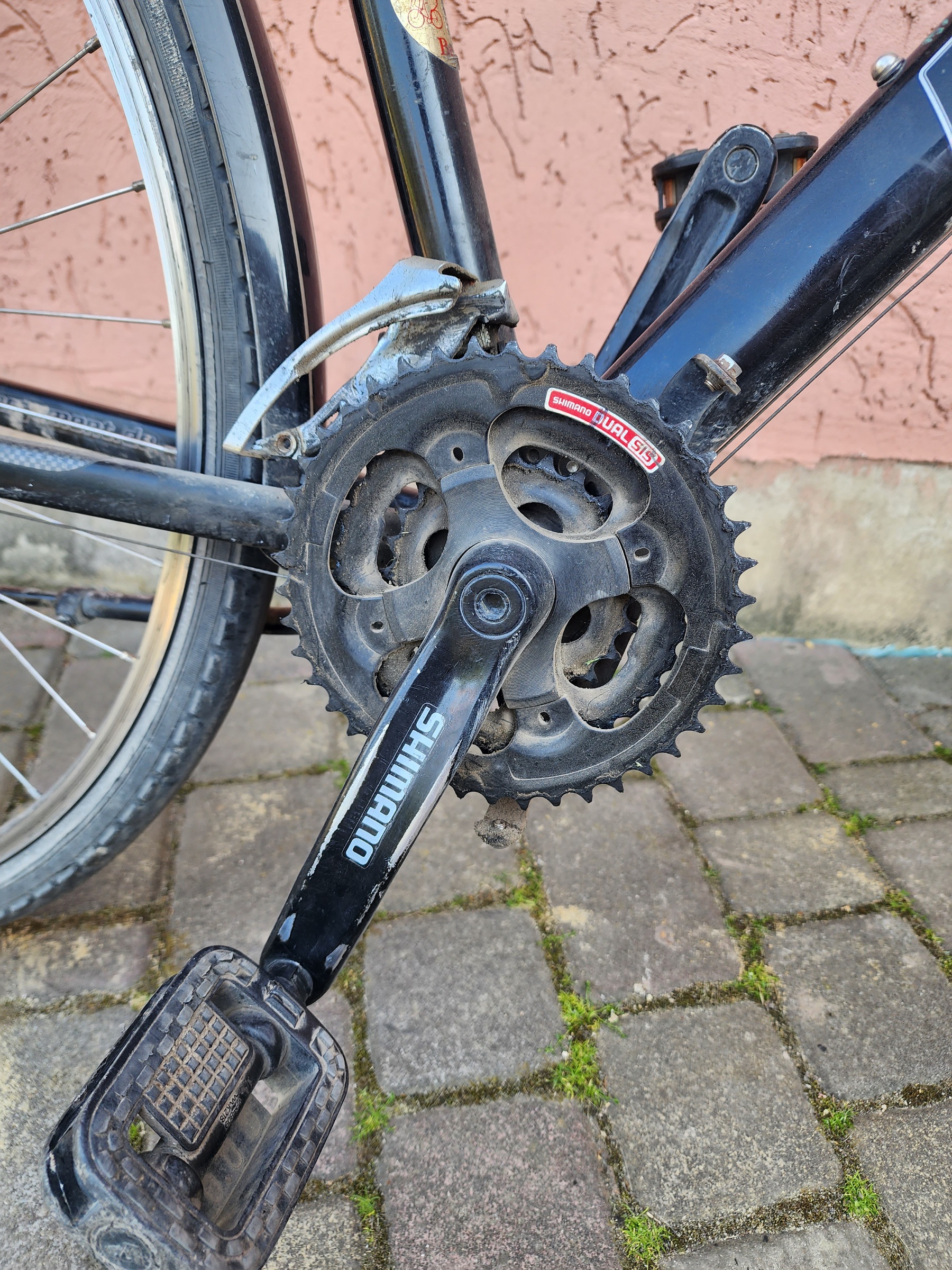

Прийшла - поставили - почистив великі зірки - їду - ....
і розумію
ТАК ООСЬ ЩО МЕНІ НЕ ВИСТАЧАЛО - МАЛЕНЬКОЇ ЗІРОЧКИ НА 11 ЗУБІВ! :gigi: :gigi: :gigi:
Наступний етап - трішки вирівняти передні зірки, бо в одному місті чуть погнуті (можливо погнув раніше коли сипався з вєла :-P )

Кароч стало очевидно що не обійтись без заміни Шатунів Юри
Під свої зірки 42-34-24 знайшов такий набір за 700грн , чекаю з нетерпінням :super:

Але я щойно побачив що є Shimano TY-501 42-34-24 які я замовив,
А є також TY-501 але 48-38-28 - це ж на ній можна ще більшу швидкість розвивати :-/
вона мені теж стане чи ні?

А якщо всерйоз - стануть на місце наявних без проблем? :shuffle:

Ramon: 02.06.2023 23:05стануть на місце наявних без проблем?
по фоткам видно погано, але виглядає так, наче рідна зірка дуже близько до нижнього пера рами. Більша зірка може чіпляти. Крім того, передній перемикач може бути не розрахований на більшу зірку

Alex+
Дякую за відповідь. Ось сфоткав, зараз гляну спеки

Ramon
рама наче дозволяє.
Ramon: 02.06.2023 23:32 зараз гляну спеки
спеки дивіться на сам перемикач, а не на манєтку на рулі.

https://bankruptbikeparts.co.uk/product ... derailleur
Блін... наче підтримується до 48зубів
