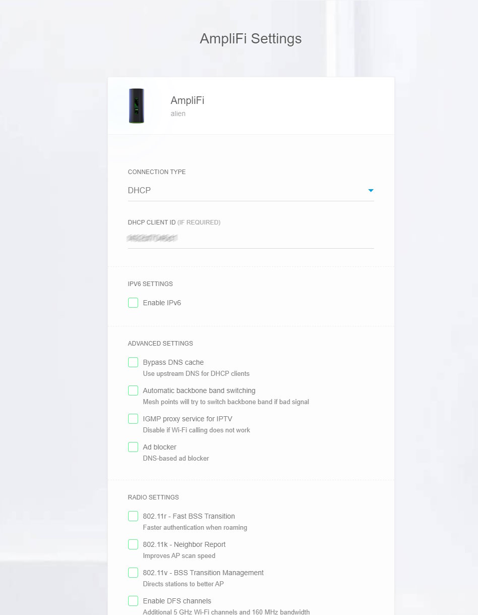

Удалось мне запустить роутер от провайдера. Для этого необходимо было в веб интерфейсе в поле DHCP Client ID указать свой мак адрес. Но роутер режет скорость до 100мбит. При подключении от другого роутера он дает заявленную провайдером скорость 500мбит.
