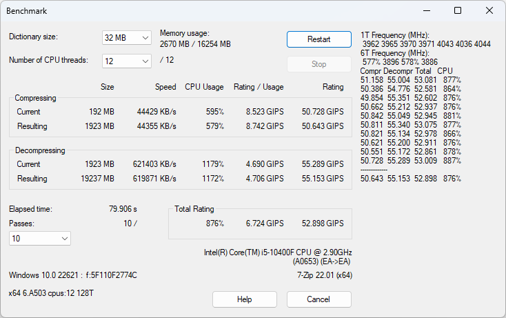

SomeOne2
Сообщение
А в 7зипе прироста все равно нет...

SomeOne2
Сообщение
Artem_K: 21.04.2023 10:22 Последний результат вполне, а по латентности так даже очень, на уровне b-die от Самсунга.
В идеале, по окончании настроек, пройти мемтест5 с тяжелыми профилями и расслабиться )
В итоге остановился на 3866, час OCCT пережил. Спасибо за потраченное время и наставление на путь истинный! ;)
Правда производительность не повысилась особо, зато теперь ощущение что жизнь стала плавнее :gigi:

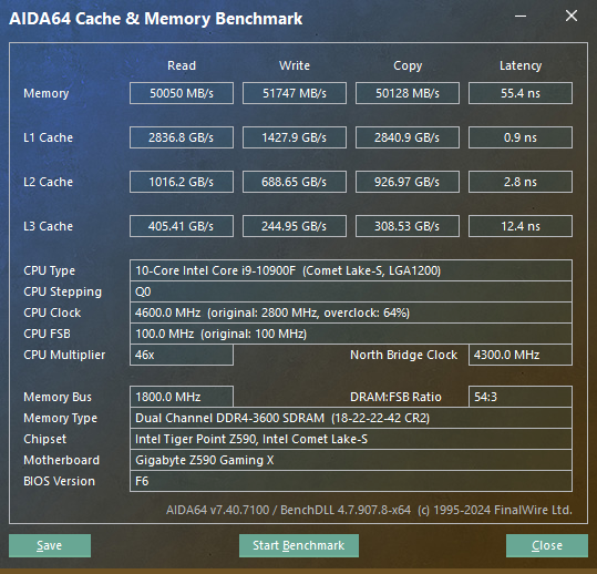

Гайс
Стався неочікуваний апгрейд
Завелася у мене системка на 10900ф+жижа z590, пам'ять - 4 отаких палки :
Наскільки я зрозумів - Хюнікс AFR всередині
У зв'язку з тим, що це стрибок і з асуса на жижу, і через 7 поколінь проців, і, що головне, з ддр3 на ддр4 - перелопатив купу гайдів, але більшість з них (на цю пам'ять) на райзени 3/5 поколінь
Вдалось нашаманити щось таке:
XMP
OC
Півтори години ТМ5екстрім стабільно
Що ще можна поколупати?
