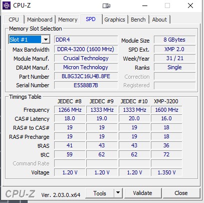

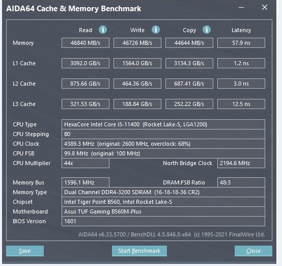

я щось не розумію, у мене тоді память працює не в правильному двухканалі? було 2*8 Crucial Ballistix 3200Mhz
Докупив 2*16 KINGSTON FURY Beast 3200Mhz з такими же таймінгами як і Crucial Ballistix. Спершу думав що поставлю тільки 2*16, але віришив перевірити як поведуть себе 4 модуля.
Як дізнатися що воно не правильно працює?

AlteaXL
Все ок у тебе працює
