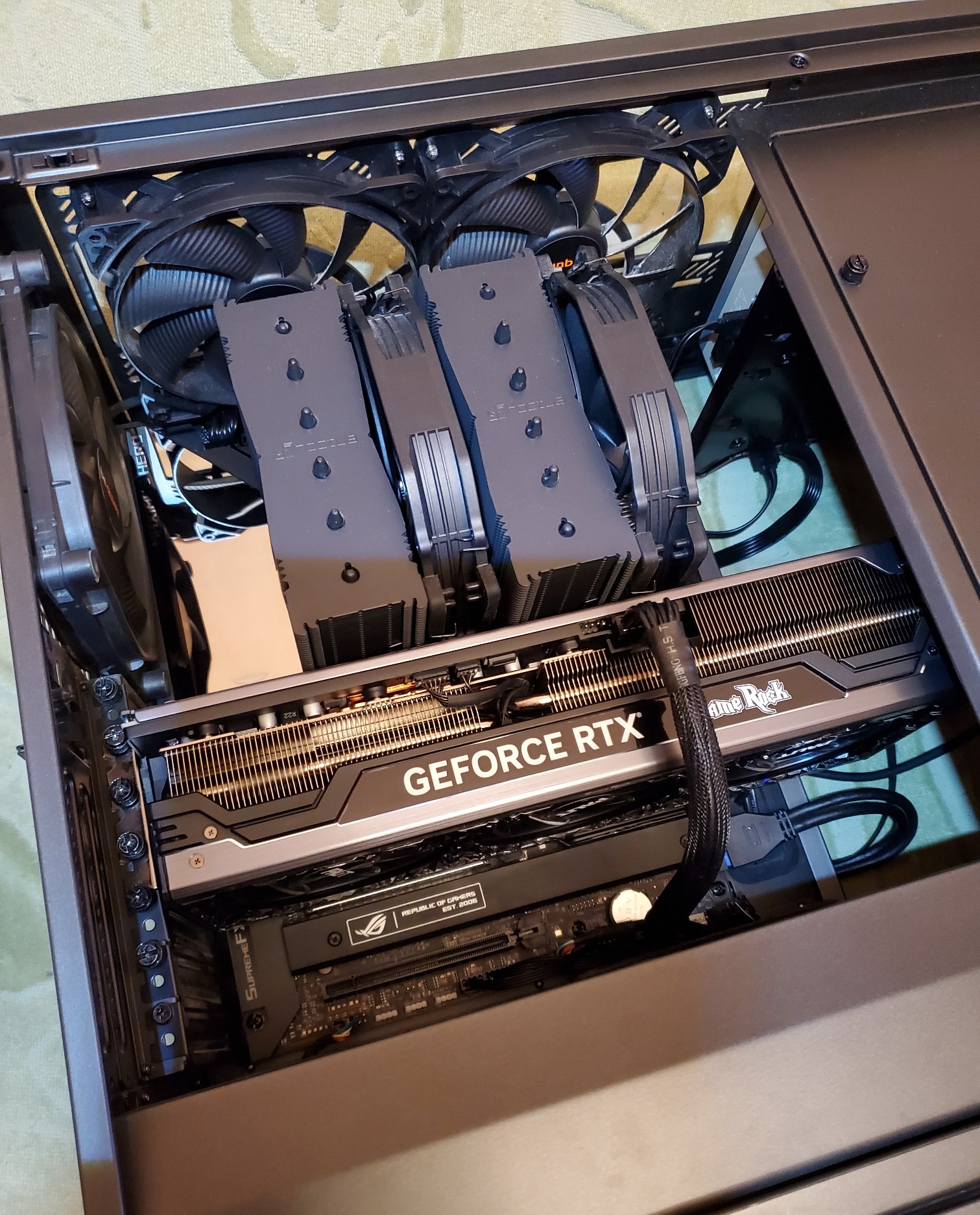

Зараз маю трохи іншу проблему - як це все охолодити на повітрі з адекватним рівнем шуму - всередині просто пекло. З 9900К та 3080Ti таких проблем не було :insane:
Пам'ять прогрівається під 70 градусів :insane:

Так, офсет підібрав. Поки граю з відкритим корпусом, а так треба налаштовувати вертушки, щоб утримати температури хоча-б 70~75 градусів CPU/GPU. На 500W 4090 користуватися не вийде - лище для бенчів.
Память Fury без підсвітки - радіатори слабенькі. Спецом хотів невисокі, щоб не довелося піднімати вертушку cpu-кулера
