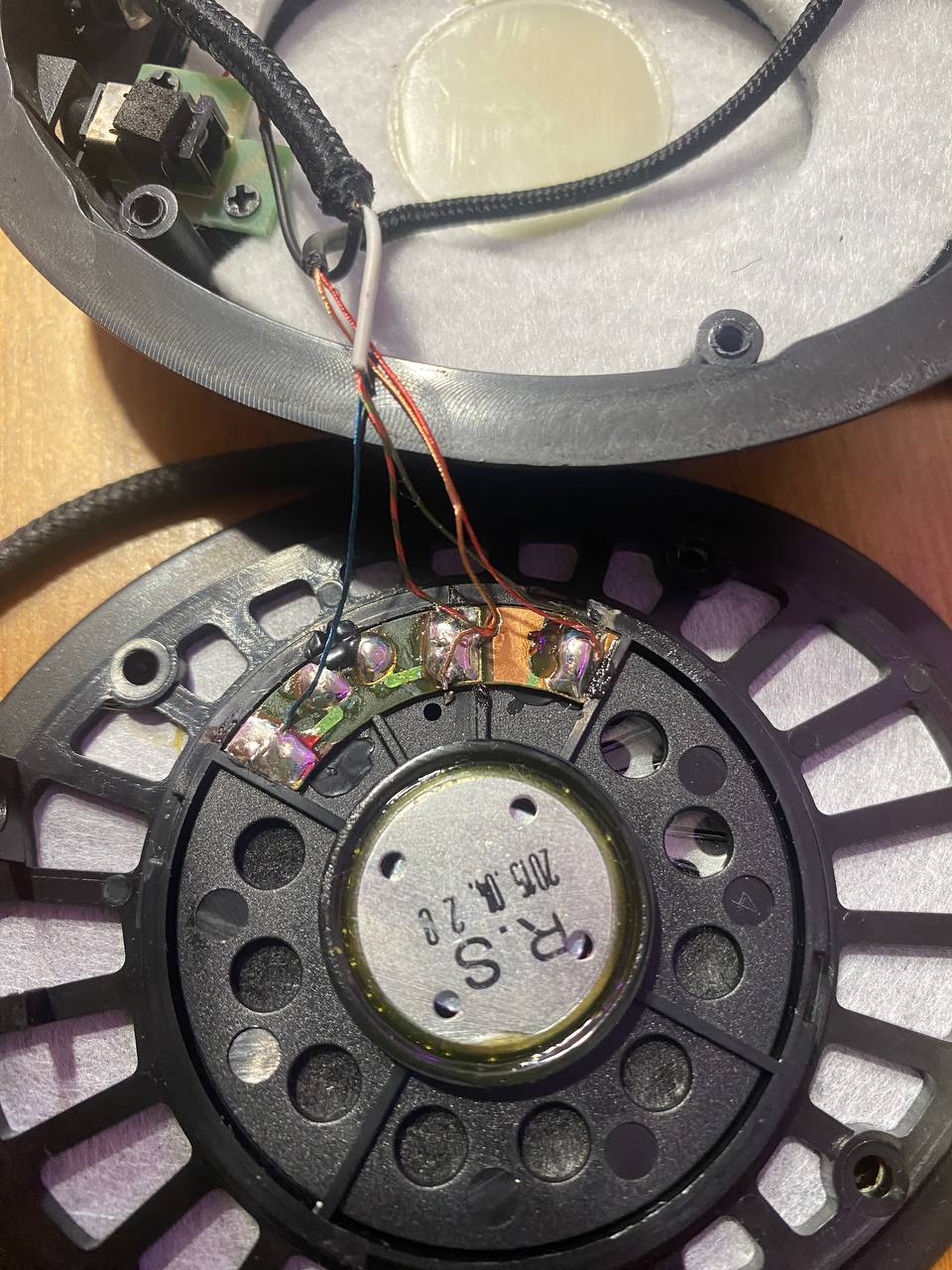

Снова у меня проблема с Kingston HyperX Cloud 2.
Начали собеседники слышать сами себя и звук в моих наушниках. Так же иногда появлялось зацикленное эхо бесконечное, которое слышат только собеседники. Решил проблема в джеке наушников. Купил новый джек, перепаял по старой схеме - но проблема не исчезла! :-/ И так три раза, с тремя новыми джеками. Толку ноль...
Решил заказать с али-экспресс цельный кабель для HyperX Cloud. На удивление кабель по ощущениям и качеству оплётки, круче оригинального, что странно... Разобрал левое ухо, отпаял старые жилы старого кабеля и припаял новые от нового. Собрал и при тесте обнаружил, что не работает правое ухо.
Все провода на месте и по цветам путаницы нет. не знаю, что делать :think:
Земля или общий (Золотой + зелено-золотой) припаяны к одному контакту как и всегда, но если отпаять зелено-золотой проводок, то звук в правом ухе появляется, но без стерео. Касаешься зелено-золотым к контакту, снова звук в правом ухе исчезает. :facepalm:

Alpesyn: 13.12.2023 23:14 happyend
прозвонить провода наверное нужно в начале
Я не электрик по образованию. И тестер не в каждом доме у каждого есть.
Прозванивать что необходимо? Сам кабель до джека? И на предмет поиска чего? Китайцы перепутали жилы в кабеле? Для чего жилы разных цветов?
Синий, зеленый, красный и золотой - 100% на своем месте. Микрофон работает и левое ухо. Правое ухо начинает работать, только если убрать с платы золотой+зеленый, но работает в МОНО. Что это может быть?

Да, спасибо. Все знают, что такое КЗ.
В общем, пошел я в магазин и купил мультиметр. Прозвонил все жилы на кабеле и действительно, они вообще не соответствуют цветам, при чём ни один. Зачем они их вообще красили - непонятно.
Перепаял всё по своим местам. И всё равно не работает правое ухо :(
Может быть дело в самой плате на ухе? Как ее можно прозвонить? И возможно ли это?

Alpesyn
Всё! Получилось наконец-то! Спасибо тебе, добрый человек.
