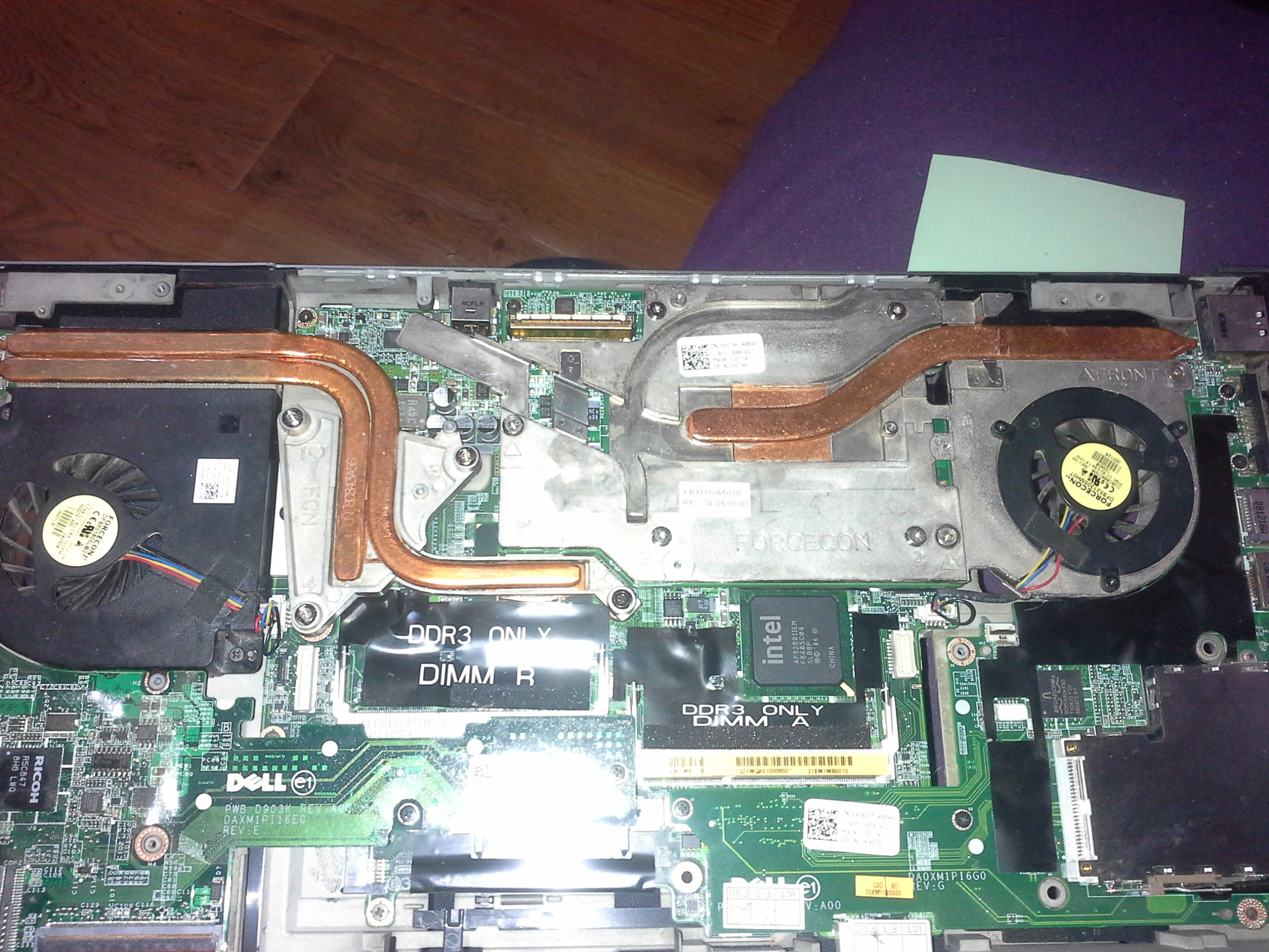

Всім доброго дня.Ноутбук Dell m6400 після чистки і заміни термопасти на прцесорі та відеокрті пропрацював 5 хвилин ,пішли полоси на екрані і я його відключив після повторного включенні підсвідка екрану працює зображення немає.Вчому може бути причина відеокарта чи дисплей що підскажите,відеокарта нагрівається і кулер вклячається.Підскажіть що могло вийти зладу?

Подключить сторонний монитор по вжа, будет понятно карта или дисплей.

ВК отьехала

потревожили уставший чип, вот он и "отвалился". Если конечно не "покололи кристалы"

Незнаю як відредагувати назву, правильно 6400.Щоб підключити по вжа другий монітор треба якісь клавіші задіяти? По HDMI можна підключить? Кристал під мікроскопом на кутику має наледь замітний скол.

Перерозберіть ваше чудо! Шлейфи матриці і тд

Вже пробував без змін :(
