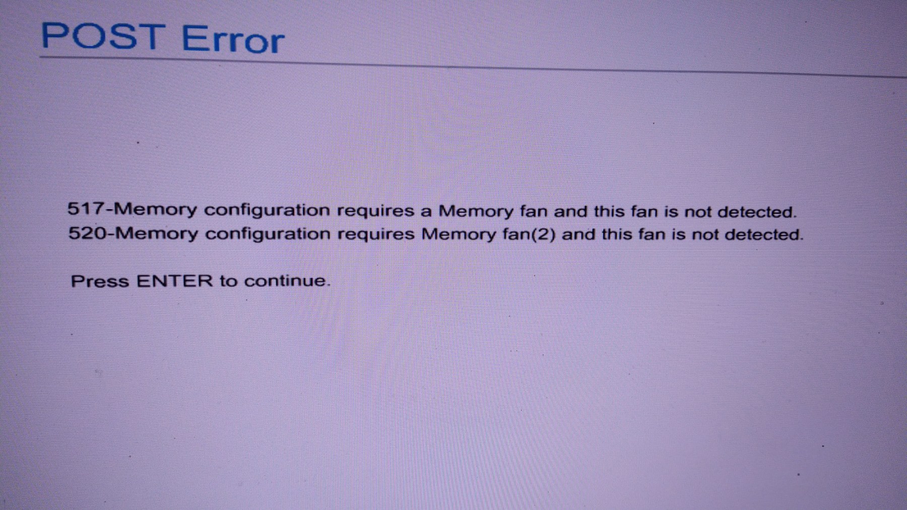

Серверний системник. XEON E5-1650 v3. 32 оперативки 2133. При завантаженні показує повідомлення, що не встановлені кулери ПАМ"ЯТІ. І просить натиснути ентер. Як обійти в біосі? Z440.

Якщо там звичайний 3 піновий - постав заглушку. Або корпусні вентилі втикни в той роз‘єм

А в біосі відключити не можна повідомлення? Дякую, буду пробувати.

Зайдите через впн . Там пара кабельков замкнуть нужно . Нужно подать данные тахометра на тот черный 6ти пиновый порт. Пара гривен и пара минут дела

не получится - черканите потом мне . Я как буду свободен - сфоткаю что и куда тыкать
