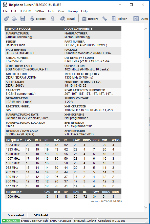

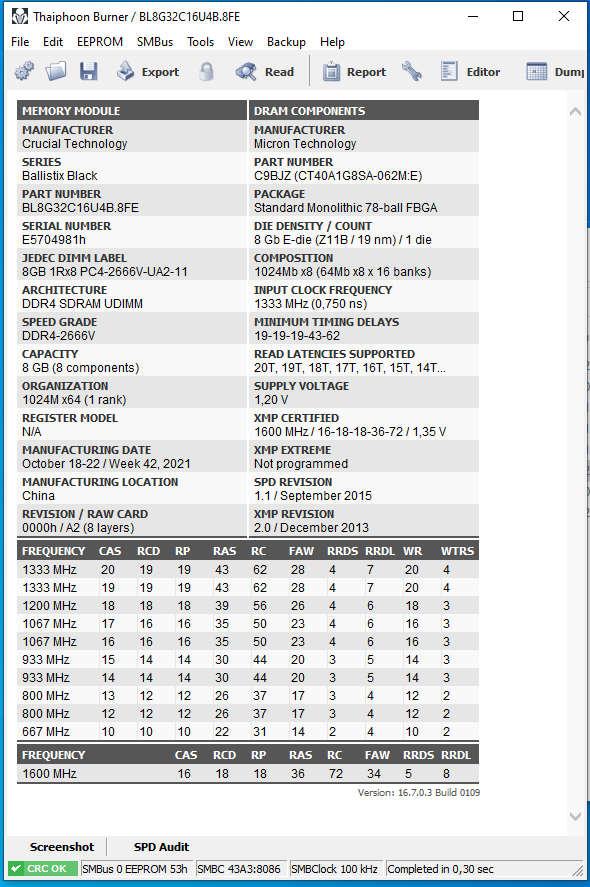

У меня баллистикс 3200 сл 16 хмп. На 1.37-38 комп уже не загружается с хмп. Пришлось в биосе понизить до 1.33 чтобы было где то 1.34-35 .
Отправлено спустя 1 минуту 46 секунд:
То есть раз через раз, то загрузиться то нет. При чуть пониженном напряжении , этой проблемы нет. Говорят гига завышает напряжение, все пишут. Когда брал мать об этом не слышал. Такие дела. А память похоже не хочет больше 1.35 заявленных в хмп.
Отправлено спустя 3 минуты 15 секунд:
Вот такие у меня планки.
