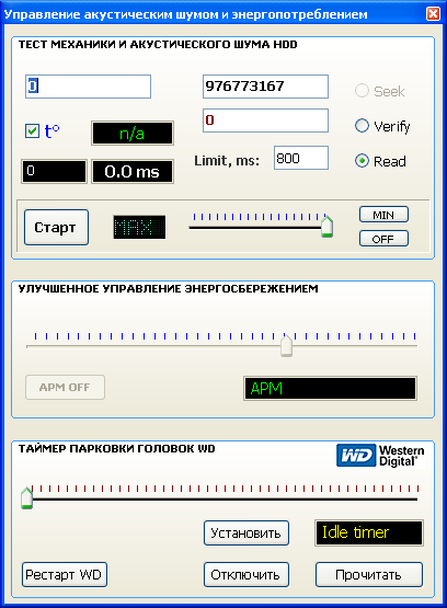

alexander-magnus, спробуйте вимкнути паркування в Victoria -> Service (Сервис), нехай день-два попрацює без нього, щоб не заважало оффлайновому самотесту, тільки спочатку занотуйте у себе старе значення "Прочитать".
- спойлер
alexander-magnus
- Откуда: Киев
Caesar
Спасибо. Попробую. Порсто отключить? Перезапускать надо нажимать? Не больно инженер я в этом)))
