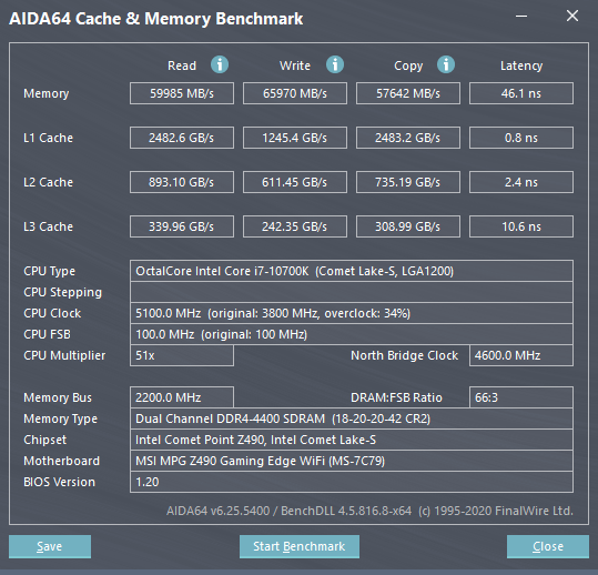

Подскажите, имеется такой вопрос. На профильной системе на базе 10850К прогнал аида тест скорости и обнаружил очень высокую латентность памяти, почти под 60. Система вся работает на автомате, на памяти включен заводской ХМР профиль. Для справки - на предыдущей системе с 8700K с включенным XMP памяти, латентность была на 10 единиц меньше так точно. Куда копать?

так была же инфа о том что на 1200 выше латентности

у меня латентность 56 нс, при том у меня 9100F и память 2400 17-17-17-40

Да нормально все у вас со стоковой шиной, cr2 и такими таймингами.

59, конечно, многовато, но учитывая все настройки на авто и непонятно какую память, то пойдёт. Если честно, то у себя в стоке я даже не делал замеры, но сохранились такие варианты:
- 4400 vs 3600
- 4400 auto

На последнем биосе выше 3333 не шло, залил самый первый и получилось 3600.Nuclear World: ↑ 22.09.2021 12:32 У кого схожая платформа, есть возможность прогнать аналогичный тест?Интересно сравнить результаты. Это общая тенденция, что везде такие высокие значения или у меня что то не тудой включено в бивисе.

А кольцевая шина при нагрузке столько выдаетNuclear World: ↑ 22.09.2021 12:24 Подскажите, имеется такой вопрос. На профильной системе на базе 10850К прогнал аида тест скорости и обнаружил очень высокую латентность памяти, почти под 60. Система вся работает на автомате, на памяти включен заводской ХМР профиль. Для справки - на предыдущей системе с 8700K с включенным XMP памяти, латентность была на 10 единиц меньше так точно. Куда копать?
там есть такая функция в биосе, что шина не повышается на максимум, из-за этого латентность высокая

Это оно?Megaclite: ↑ 27.09.2021 15:04А кольцевая шина при нагрузке столько выдаетNuclear World: ↑ 22.09.2021 12:24 Подскажите, имеется такой вопрос. На профильной системе на базе 10850К прогнал аида тест скорости и обнаружил очень высокую латентность памяти, почти под 60. Система вся работает на автомате, на памяти включен заводской ХМР профиль. Для справки - на предыдущей системе с 8700K с включенным XMP памяти, латентность была на 10 единиц меньше так точно. Куда копать?
![Изображение](https://i.ibb.co/q06b5cG/photo-2021-10-17-19-55-23.jpg)
Прогнал чисто по одному прогону - в режиме авто показало - 58, в режиме enаble 55, в режиме disable 56.
Megaclite
даNuclear World: ↑ 17.10.2021 19:59 Это оно?
Max Ratio поставь 46-48

Функцию выключил, в мин поставил 46, в макс 48. Прогнал - 57 ns (( Когда включена, а режим мин и макс в авто, то 55 ns показывает.Megaclite: ↑ 17.10.2021 20:20даNuclear World: ↑ 17.10.2021 19:59 Это оно?

Минимальную трогать не надо было, в авто верни, иначе в простое шина не будет понижатьсяNuclear World: ↑ 17.10.2021 20:57Функцию выключил, в мин поставил 46, в макс 48. Прогнал - 57 ns (( Когда включена, а режим мин и макс в авто, то 55 ns показывает.Megaclite: ↑ 17.10.2021 20:20

Вот и не могу понять, что именно не так. VMX off была изначально. Может дело в бивисе? У меня самый ранний 0402, уже кучу новых выкатили.
Поигрался с той настройкой, если она включена или в режиме авто и стоит макс кеш 48, мин кеш в авто, то латентность плавает, бывает 54 бывает 57 бывает 60. Если выключить и сделать макс кеш 48, мин кеш авто, то тогда зависает при загрузке винды.
Пытаться обновлять бивис? Или резона нету?
И посоветуйте какие киты рассмотреть к покупке за вменяемые деньги? Чтобы и латентность была отличная и тайминги приятные? Хочу кит 2х16гб не за все деньги мира. Видел мега навороченные киты 2х8гб за кучу денег, но не вижу смысла брать 16гб по цене 32гб, хочу взять идеальный баланс по цене качеству кит 32гб, чтобы поставить и забыть на годы.
UPD:
По итогу обновил биос на версию 1001, стало в режиме авто 53 ns (хоть не 59-60), что уже неплохо (на 8700К в разгоне с этой же памятью выдавало 50 ns в тесте). Попробую поиграться ещё с настройками.
