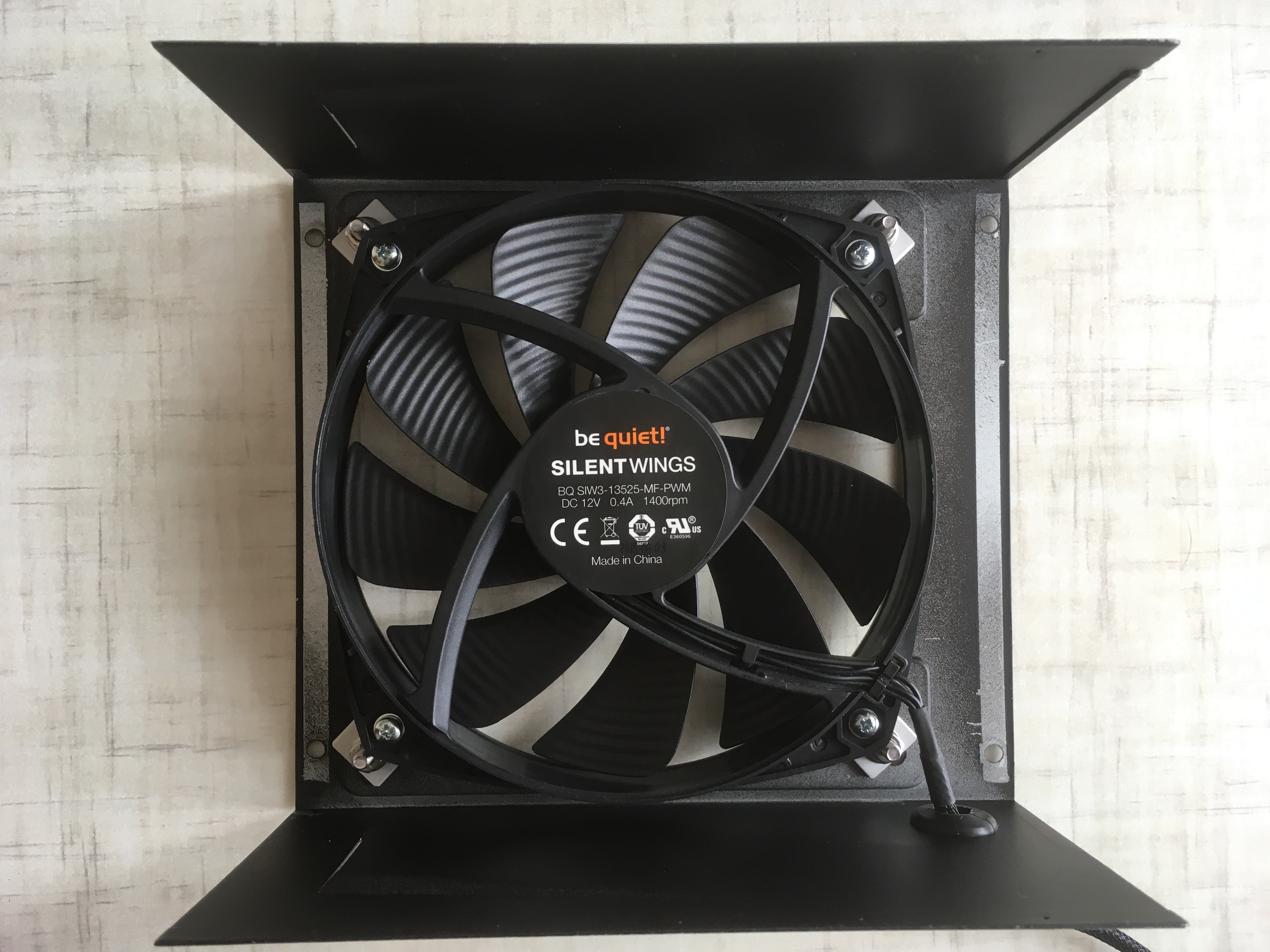

Хоть у меня и не было фатальной нужды в замене вертушки в БП, но:
1. У меня очень тихий ПК и в простое (браузер и т.д) я отчетливо слышал шуршание вентилятора в БП и на фоне абсолютно бесшумного ПК - он бесил меня.
2. БП умеет в пассивный режим в работе: "без нагрузки", но я не юзаю его принципиально !
3. Так как у меня есть опыт в замене вертушек в БП, я наплевал на гарантию БП и сделал замену. Кстате, БП всего 2 месяца от силы.
- спойлер
Так как я не хотел курочить родной шнурок на вертушке, смастерил себе переходник из шнурка родной вертушки
Уже на законном месте:
Чтобы шнурок на попал случайно "куда не следует", подтягиваю его хомутиками (БП модульный и есть "стоечки" на которых крепится плата с разъемами - за них и цепляюсь. Стойки похожие на стойки "под материнку").
