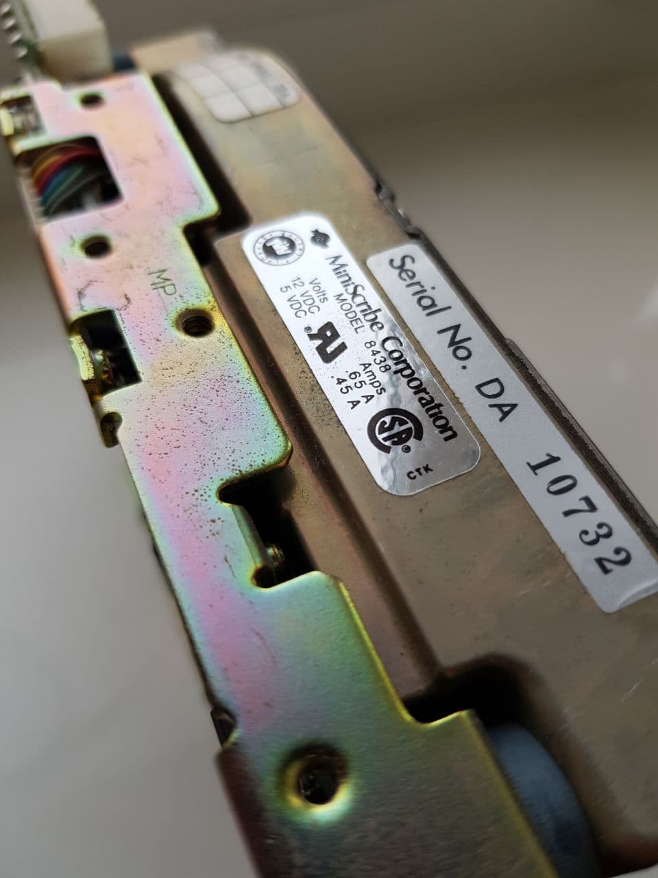

MiniScribe Model 8438 (RLL 32 MB) 1989
- спойлер
Aibolit25
- Откуда: Харків
Добрый день! Если есть оборудование, на котором проверять будете, то обязательно помните про парковку головок!!! Это винчестер MFM-стандарта. В нем головками должна управлять плата-контроллер, к которому он подсоединяется и в конце своей работы, при выключении компьютера, головки должны становится на свое парковочное место, иначе упадут, где придется и поцарапают поверхность диска и потеряете "живое" ретро - скажем так, предшественник известной фирмы Maxtor.ROCCAT: ↑ 30.05.2021 20:23 MiniScribe Model 8438 (RLL 32 MB) 1989
- спойлер
- почти наверняка живой - сколько я уже сталкивался со старой техникой, то могу сказать, что до 2000го года в 99% техника попадается рабочая, после 2000-2003-го цивилизация свернула не туда и шансы 50\50, после 2007го - 10\90. Старую технику портило в основном только одно - плохие конденсаторы - основной "бич" ретрожелезок.
http://old-dos.ru/index.php?page=files& ... ow&id=3222
Если хотя бы просто проверить хочется - запускается ли он вообще или нет - путем простого подсоединения к БП, то после выключения, пока диск вращается ставите на место головки вручную ( в видео на 42:15 )
https://www.youtube.com/watch?v=hElT16mYjwc
