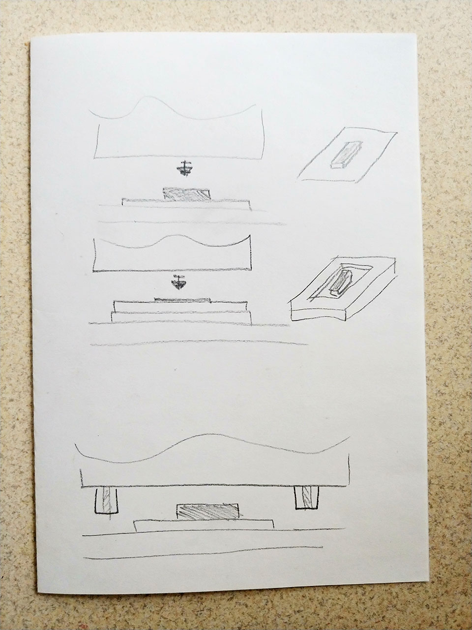

Я короче сейчас эскизы накидаю...
Отправлено спустя 5 минут 4 секунды:

Если использовать стандартные рамки, их можно закрепить через дополнительные рамки, в которых будут просверлены отверстия под посадочные на плате видеокарты. Это чтобы не сверлить родные рамки от кулера. И опять же при таком крепеже их можно сделать чуть выше или изменить им форму, чтобы не цеплять ничего на плате.
Второй вариант - пластина сверху, извлечь два подпружиненных болтах с башни, через эти отверстия прикрепить эту пластину сверху контактной площадки башни, затягивать через 4 подпружиненных болта через беклпейл (болты тянуть по пол оборота, наискосок, на на выносе велосипедном).
Мне вот что не понятно.
Вверху - контактная площадка башни просто размещается на кристалле без рамки, по середине - тоже самое, но с рамкой вокруг чипа, третье - стандартное охлаждение видеокарты, там есть такие выступающие элементы.
В первом варианте при избыточном давлении будет деформирован или чип, или подложка чипа, или текстолит. Спасают ли от этого пружины, например башни же всегда имеют подпружиненные винтики. Спасает ли от этого железная рамка вокруг чипа (бывают видеокарты с рамкой и без, даже в рамках одной модели и просто разных ревизий). Спасают ли от этого элементы, как на стандартном охлаждении?
Где-то видел упоминание, что можно брать 4 пружинки от каких-то запчастей ВАЗ 2101 для этих целей=)
Отправлено спустя 2 минуты :
Вариант "наискосок", причем зажим сделан из заглушек с задней панели. И как я вижу, между площадкой башни и рамкой вокруг чипа есть расстояние, т. е. он не спасет от излишней затяжки.

На арктик асселеро часто идеально подходят винты с пружинками от родного охлада, по итогу не надо париться за возможный перекос охлада, это относится к аселеро твин турбо 2/3 и моно, аселеро екстрим длинная, возможно будет немного перекос.
По поводу температур, гтх1066 с аселеро твин турбо 2 с даунвольтом в беззвучном режиме 44°, rx470 под аселеро моно и родным радиатором-ребром жёсткости на всю плату без даунвольта в беззвучном режиме 45°.
gehka3
Катярко
- Откуда: Днепр
Polaroid1962
За выступы из оригинальных охладов: там стойки для винтов, они же ограничители для любителей тянуть до хруста, вкупе с проточенными винтами - не дадут повредить плату/чип при затяжках, в оригинальной сборке
Рамка сверху подложки чипа, как правило на АМД - не даёт снести рассыпуху с подложки чипа. Поможет защитить кристалл от скола при перекосе радиатора на некоторых моделях
За использовать самопальный бэкплейт на заднике: нужно учитывать расположение той самой рассыпухи, зависит от конкретной модели ВК
![Изображение](https://www.overclockers.ua/video/gigabyte-gv-n1080d5x-8gd-b/09-big-gigabyte-gv-n1080d5x-8gd-b.jpg)
Компоновка всех радов, крепежей и прочего - вот где начнётся ад, с размерами/расположением. Посему подбирается из готовых охлаждений для видимокарт - совместимое. При правильном подходе - на всём температуры будут ниже чем на заводском
Колхозить башню от проца - далеко не всегда выйдет, в зависимости от габаритов башни, не говоря о эстетике/практичности такого
Polaroid1962
Так я за это и опасаюсь, чтобы болты не перетянуть и не повредить кристалл. А учитывая, что вся эта конструкция будет крепиться неизвестно как, и подсоеденяться видоевыход тоже неизвестно как - хочется закрепить башню надежно, чтобы не пошевелить ее потом.Ray2000gt:Как болты затянешь, прижим сильный - ничего не скользит. Один минус этого крепления - оно кустарно смотрится.
У меня родственник делал воронение. Нагрев не лучший вариант, говорит, по крайней мере в его случае деталь может повести. Он использовал средство для воронения Klever, был доволен. Цвет получался как спелые маслины, выглядело благородно. Но я за внешний вид не сильно заморачиваюсь, мне нравится, как выглядит то, что функционально. Да и возможно я карту буду размещать так, что этого видно не будет.Можно красиво зачернить - нагреваешь горелкой либо над плитой, кидаешь в льняное масло. Получится воронение - красивое и прочное покрытие.
У меня на проце i5 3470 стоит уже больше года Scythe Ninja 5 в пассивном режиме. Я его брал в нашей рознице тогда за 1700 кажется ($60 цена на западе) и доволен им. Килограммовый радиатор с чуть большим расстоянием между пластинами, они его под слабый поток воздуха проектировали. Сейчас он увы стоит 2100, видно одумались. Но опять же это уже нюансы.P.S. Кулер лучше поискать из старых моделей, чтоб без креплений на современные сокеты. На ОЛХ такие недорого отдают. Можно взять какой нибудь Thermalright по цене Дипкула.
Я как бы и начал с нестандартного охлада на вк, нужна и теория и практика.shatun:Ты начал с теории в первом посте и перешёл к установке процессорного СО на ВК.
Да, она и есть пассивная. Она работает явно на низких частотах/напряжении. Хочу отработать на ней методику, и потом, когда карточки станут доступными (если такое произойдет) - заменить ее на более производительную карту, ватт на 120, и на нее уже перенести охлад.Чего ты вообще хочешь, учитывая, что у тебя и так в профиле 1050 KALM, которая по сути и есть ВК с пассивным СО?
Там есть что улучшать. Сейчас там две тепловые трубки, одна идет под карточкой в углу и греет текстолит. Конвекции никакой, так вдобавок это все расположено еще и под башней на проце, которая тоже в пассиве. Оно не перегревается, но в целом это не грамотное расположение. Надо взвесить еще карту и посчитать площадь рассеивание, но что-то мне подсказывает, что она очень так себе. И опять же расположение. Я хочу расположить карту в плоскости материнской платы, чтобы башня была расположена также, как и на процессоре.Если критично именно "пассив", то ничего ты на 1050 KALM не улучшишь, кроме охлада на памяти.
Кстати это хорошая идея, я и не подумал использовать часть родного крепежа.LVladislavchik:На арктик асселеро часто идеально подходят винты с пружинками от родного охлада
КалмХ под 120 вертушкой (шумной) тоже после 20 минут фурмарка до 45С прогрелась всего. Но мне не поставить туда вертушку из-за звуковой карточки и желания полностью пассивного охлаждения.По поводу температур, гтх1066 с аселеро твин турбо 2 с даунвольтом в беззвучном режиме 44°, rx470 под аселеро моно и родным радиатором-ребром жёсткости на всю плату без даунвольта в беззвучном режиме 45°.
Да, но если я использую башню - у меня же расстояния поменяются. Как вариант - замерять эти выступы и попробовать их повторить.gehka3:За выступы из оригинальных охладов: там стойки для винтов, они же ограничители для любителей тянуть до хруста, вкупе с проточенными винтами - не дадут повредить плату/чип при затяжках, в оригинальной сборке
Рамка не столько защищает от перетягивая, сколько от перекоса, правильно? Но при креплении на 2 болта, как и крепятся башни - перекос же исключен? Там я выше видео кидал с азиатами, у них родные рамки вообще криво стоят, один угол выше другого милиметров на 5.Рамка сверху подложки чипа, как правило на АМД - не даёт снести рассыпуху с подложки чипа. Поможет защитить кристалл от скола при перекосе радиатора на некоторых моделях
Я вообще думал его крепить через шайбы, причем достаточно высокие, например 10мм. Как материнка крепится к корпусу. Это во-первых гарантированно убережет от контакта бекплейта с любыми элементами на плате, а во-вторых я в этом беклпейте сделаю отверстия и закреплю его к корпусу, там, где сейчас крепят накопители, или ставят емкости для водянки. Пока я это так себе представляю.За использовать самопальный бэкплейт на заднике: нужно учитывать расположение той самой рассыпухи, зависит от конкретной модели ВК
Сами габариты башни не ограничены, оно же через райзер планируется. И я уже привык к открытой боковой стенке, на крайний случай потом сделаю какую-то решеточку. Опять же, башня высокая обычно, поэтому разместить радиаторы для обвязки должно быть легче.Компоновка всех радов, крепежей и прочего - вот где начнётся ад, с размерами/расположением. Посему подбирается из готовых охлаждений для видимокарт - совместимое. При правильном подходе - на всём температуры будут ниже чем на заводском
