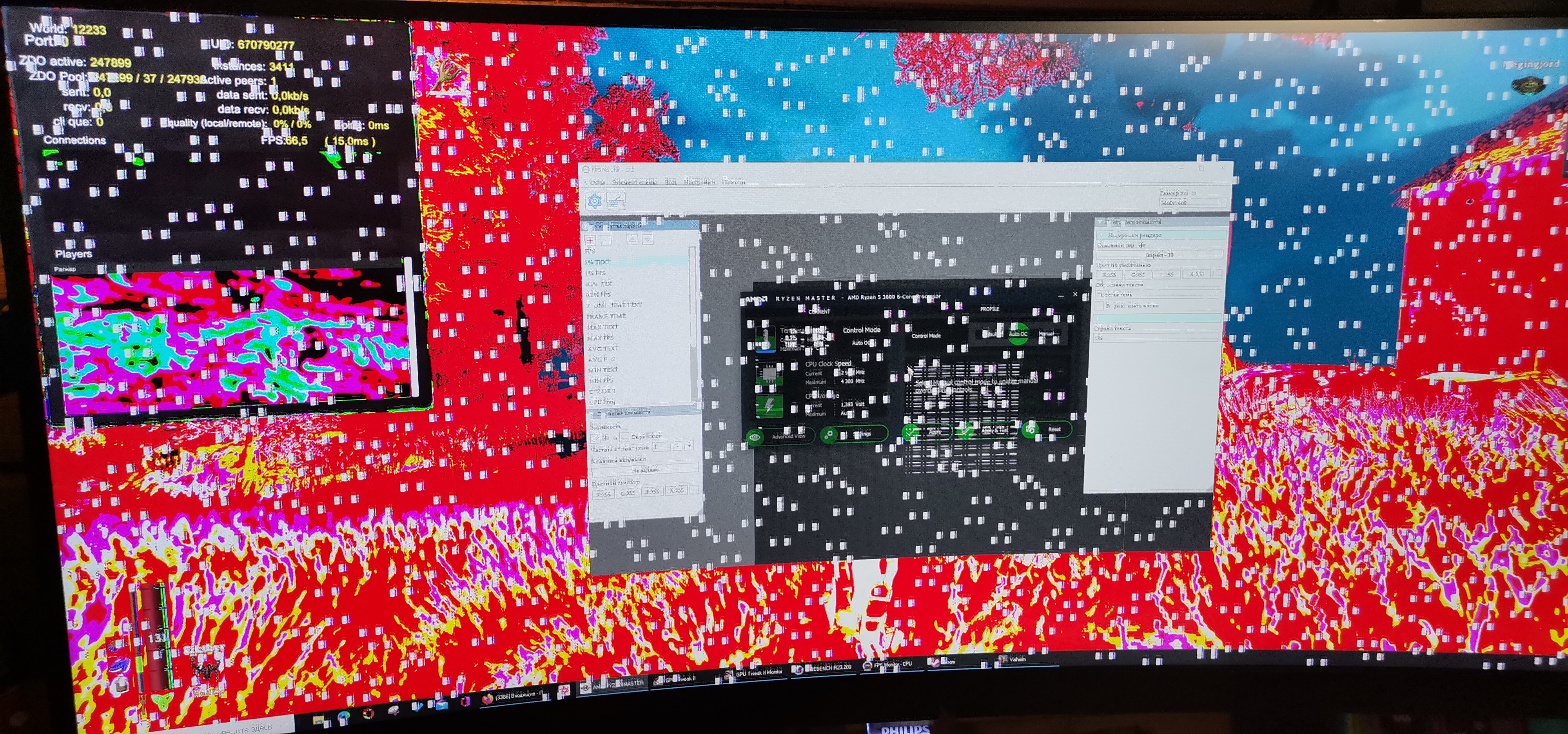

Нестабильная работа ПК
s_ova
Сегодня включаю компьютер - вижу, какое-то нездоровое мерцание иногда при переключение окон. Зашел в настройки драйвера карты - а там вообще артефакты полезли - успел запечатлеть вот такое (были и хуже)
gehka3
Катярко
- Откуда: Днепр
Повангуйте мне на артах пропавших?s_ova:Как думаете
Дровишки не отличаются стабильностью, и отличаются навязчивостью всякого ненужного в фоне
Будет повторяться - там и довангуем
