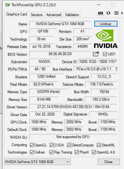

Inno 3D 1060 6gb не крутится один из кулеров. Второй постоянно работает на максимум оборотов.
gpu-z и afterburner показывают что якобы 45% оборотов кулера и 0 rpm. Afterburner'om пробовал включить 100% - второй кулер все равно не вращается. Если пальцем остановить тот вентилятор который вращается (он рядом с питанием находится, кстати) то показания % в gpu-z не меняются.
Может ли это быть софтовый глюк или это аппаратная проблема? проверить только заменой вентилятора?

Второй вентиль крутится на 100% потому что не работает первый, так должно быть, по крайней мере у меня так было на 1060 от инно3д,если принудительно остановить пальцем один вентилятор, второй начинает раскручиваться на полные обороты. Проблема ваша должна решиться заменой нерабочего вентиля.
ganteller
как правило вентили меняются парой, иногда они на разъёмах.это аппаратная проблема, проверить только заменой вентилятора

Отправлено спустя 1 минуту 40 секунд:ganteller: как правило вентили меняются парой, иногда они на разъёмах.
P.S. заказал вот такие https://www.aliexpress.com/item/1005001650802733.html
посмотрим как они себя покажут.
Vitalio
- Откуда: Ивано-Франковск
И желательно менять на такую же вертушку. С случае разных вертушек, возможно что неродная может постоянно на 100% крутиться.
andrey.nk
- Откуда: Николаев
парни. сегодня поставил китайские вентиляторы (маркировка та же и разъемы подошли)
То же самое - одна вертушка крутится на 100% всегда, вторая - вообще ни с места. в гпу-з обороты 0rpm - как и были до замены. Значит дело не в вентиляторах...
Что дальше менять? Дрова последние... (457.30)

seraphic
andrey.nk
дальше паять
попробуй обратись к gehka3
дальше паять
ahammers
Чем все закончилось?)
andrey.nk
- Откуда: Николаев
увы - ничем. никакого решения вопроса не нашел. Паять не рискнул. Кастомное охлаждение повешаю когда нибудь, а пока она валяется
waryag
- Откуда: Суми
А в чем проблема поставить пару корпусных вертушек на стяжках?andrey.nk: ↑ 31.05.2021 17:11увы - ничем. никакого решения вопроса не нашел. Паять не рискнул. Кастомное охлаждение повешаю когда нибудь, а пока она валяется
