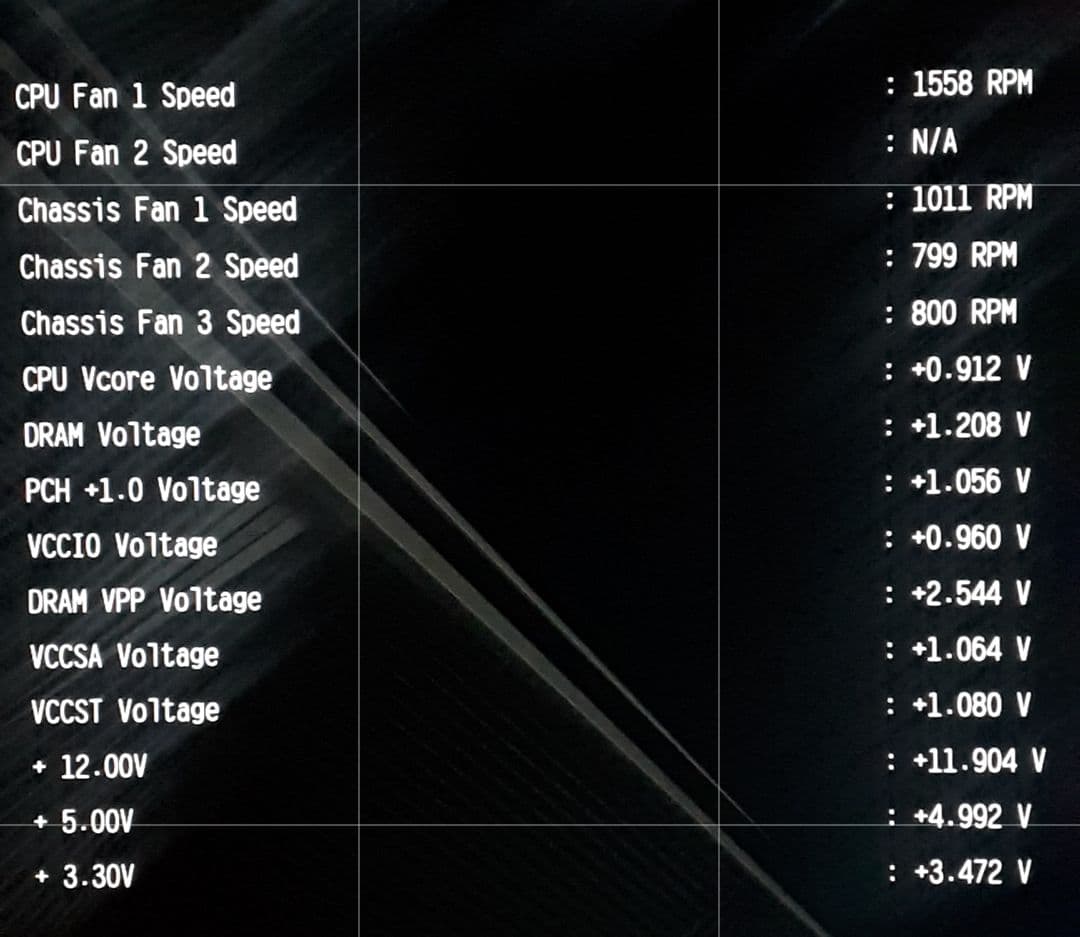

Здравствуйте! Недавно заменил материнку и решил проверить вольтаж. В этом я вообще не разбираюсь, из-за этого создал тему, фото прикрепил ниже. Вопрос: всё ли у меня нормально с ним? Меня настораживает повышенный вольтаж на +3.30v, это норма? БП: Corsair rm750x. Заранее спасибо за ответы.
jorg
Аватара пользователя
Откуда: Рівне
Сообщение
В общем нет, выходит за пределы 5%
УСВ
Сообщение
програмные измерители зачастую врут безбожно , мерять мультиметром нужно
Bostard0
Сообщение
Представим ситуацию: я померял, оказалось, что результаты одинаковые, то что тогда делать? Чем черевато такое напряжение и стоит ли вообще заморачиваться по поводу него или можно махнуть рукой и забить?
