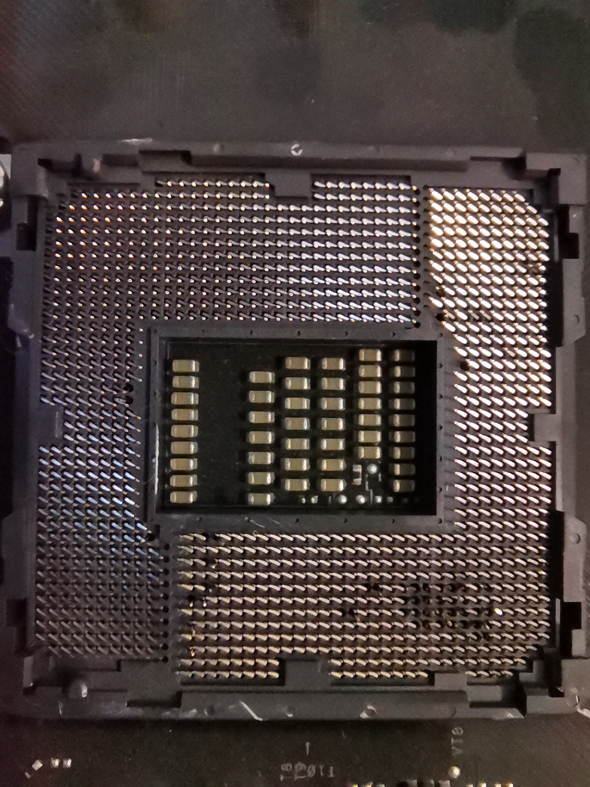

Доброе утро всем. Подскажите что делать? Купил материнку, а там вот такое...
Ray2000gt
Advanced Member
Откуда: Киев
Сообщение
Судя по фото там каша из ног. Включать в таком виде точно не стОит.
LeoX
Откуда: Прилуки
Сообщение
Можете посоветовать где сделают быстро и качественно?

Ещё 1 фото. Кажется, они погнуты только?

LeoX:Доброе утро всем. Подскажите что делать? Купил материнку, а там вот такое...
В сокете ноги надо выровнять, а тому, кто тебе ее продал - погнуть.

LeoX
Да там часть ног отсутствует.
Тут только замена сокета. Но не факт, что плата вообще жива.

afhpwnd:LeoX
Ну, это смотря за что отвечают отсутствующие ноги. Если за питание, то и хрен с ними.
