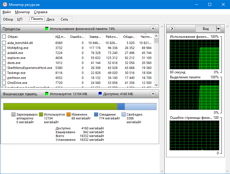

Добрый день. Поставил файл подкачки на 800мб и при загрузке одной из игр словил вылет. Промониторив ситуацию выяснилось что ОЗУ загружается на ~12GB из 16GB( обычно это ~75%). Даже когда ставишь 1 планку на 8ГБ то зарезервировано 30%.
До этого стоял Ryzen 3 2200G и он забирал 2ГБ. Сейчас же стоит Ryzen 3 1200 и RX 480 8ГБ.

потому что игра "прожорина".qmajorq:Поставил файл подкачки на 800мб и при загрузке одной из игр словил вылет.
И "резервация" которкая Вам так "мешает", тут не причем.
Винда резервирует память для фоновых процесов, кеша и т.д и т.п. И как только приложению потребуется больше памяти, а свободной будет мало , винда сама "порежет" эту резервацию под насущные нужды.
Проблема не там куда вы копаете.
Ответ: мало ОЗУ для той игры и + вы сами же зарезали СВОП, чем вызвали вылеты.

Игра то прожорливая, но когда я зашёл первый раз глянуть то ОЗУ кушало 8гб, а в подкачке было под 12...Crossbow:потому что игра "прожорина".qmajorq:Поставил файл подкачки на 800мб и при загрузке одной из игр словил вылет.

Так же попросил друга с помощью аиды сделать тест то у него кушает почти все 16гб(15,9), а у меня 12...

У меня под нагрузкой 3ГБ свободной памяти которіе почему то не занимаются...qmajorq:Crossbow: Так же попросил друга с помощью аиды сделать тест то у него кушает почти все 16гб(15,9), а у меня 12...

Меня не так игра интересует как просто то что у меня получается 12ГБ а не 16. Пофиксить вылеты понятно как, а вот почему 3,3гб свободно ?
