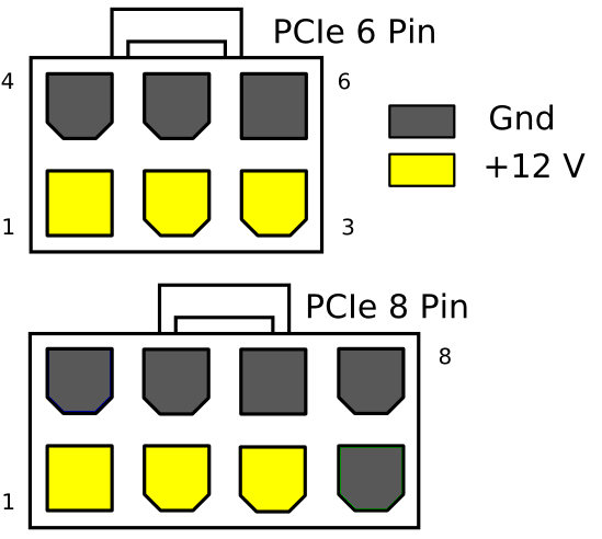

Когда воткнете в карту хвост 6pin, останется пустая пара (8 и 4 контакты на картинке) - их нужно замкнуть, см. схему в теме выше.

4 - 6pin разъем хвоста БП может питать карту, для этого его нужно вставить в свои 6 ключей в колодке карты, а оставшуюся пару контактов замкнуть между собой проволокой
5 - 4pin в БП питает CPU и его ни в коем случае нельзя колхозить к колодке видеокарты

я не знаю, что может быть непонятно, если привели схему обоих (8pin и 6pin ) разъемов друг под другом, а ключи в разъеме 8pin не позволяют хвост 6pin подключить по-другому
