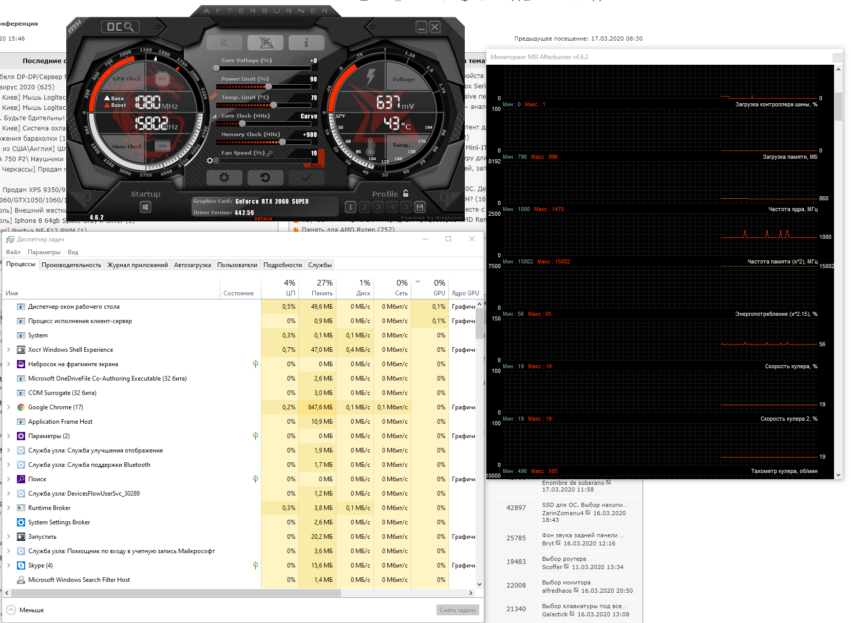

Недавно заметил что не опускается частота памяти и гп ниже 1080 МГц у видеокарты. Не пойму в чем проблема. Дрова последние, обновления винды тоже.

Что-то странное, когда выбираю 120Гц обновления экрана, частоты снова в норме.

У вас 2 монитора, в таком режиме карта всегда держит высокие частоты. Отключите один монитор, выбрав в параметрах экрана "показать только на 1 или 2" и частоты упадут

А почему при 120ГЦ частоты сбрасываются, при этом 2 монитора активны?
Отправлено спустя 11 минут 53 секунды:
Все, проблема решена. Нужно было включить MultiDisplay Power Saver в nVidia Inspector.
