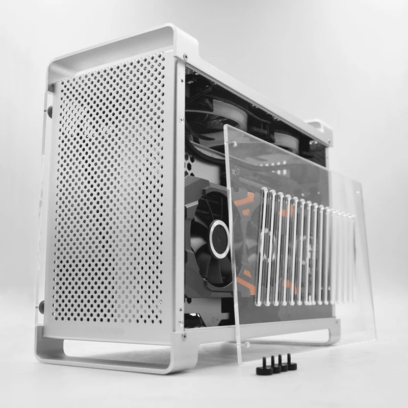

SEREGAFOX
Сообщение
Готовых алюминевых валом, меньше 100 стоят
Барбарис
Аватара пользователя
Откуда: Вінниця
Сообщение
SEREGAFOX:Готовых алюминевых валом, меньше 100 стоят
А что за корпус? Я такого раньше не видел.
taxi911
Откуда: Киев
Сообщение
Барбарис
Metalfish G5 Plus
SEREGAFOX
Сообщение
Как бы я имел ввиду вот этот, за 85$ ( ссыль ниже ) :-) а не этот "скомуни......ый" скорее всего отсюда же мЭталлфишь г5+ :-)
2 111,44 грн. | Алюминиевый ITX чехол, боковой прозрачный мини охлаждающий чехол, чехол для компьютера, настольный, поддерживает SFX источник питания
https://a.aliexpress.com/KaAfs5BEL
Феном Феномыч
Сообщение
Слишком дырявый, толстый и только вертикальное расположение. Имхо.
SEREGAFOX
Сообщение
Да на Али этих беспонтовых люминявых корпусов - как грязи, на любой вкус :) речь не про то изначально была. А в этот "слишком дырявый" - фильтров на магнитах можно наставить и не будет такое решето + доп защита от пылюки ;)
