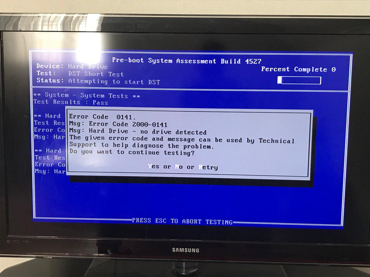

Привет помогите исправить ошибку при старте (что бы не нажимать f1)
фронт панель есть но ругается на куллера стоят 3 шт (3 pin ПРОЦ,4 pin на мост и 2 pin на выдув)
не понимаю почему + стоит перходник с PCI-SATA 3 все равно почему то ругается вот скрины

встроенный тест
встроенный тест

Stas kodim отключи обнаружение этих сата в биосе. Поставь вентель на то место, что мать ругается или кинь туда землю + датчик с другого кулера.

Stas kodim:Привет помогите исправить ошибку при старте (что бы не нажимать f1)
У меня такой же pci-sata3 переходник стоит под SSD, Achi режим в биосе у тебя отключен! Включи обьязательно для полноценной работы!
