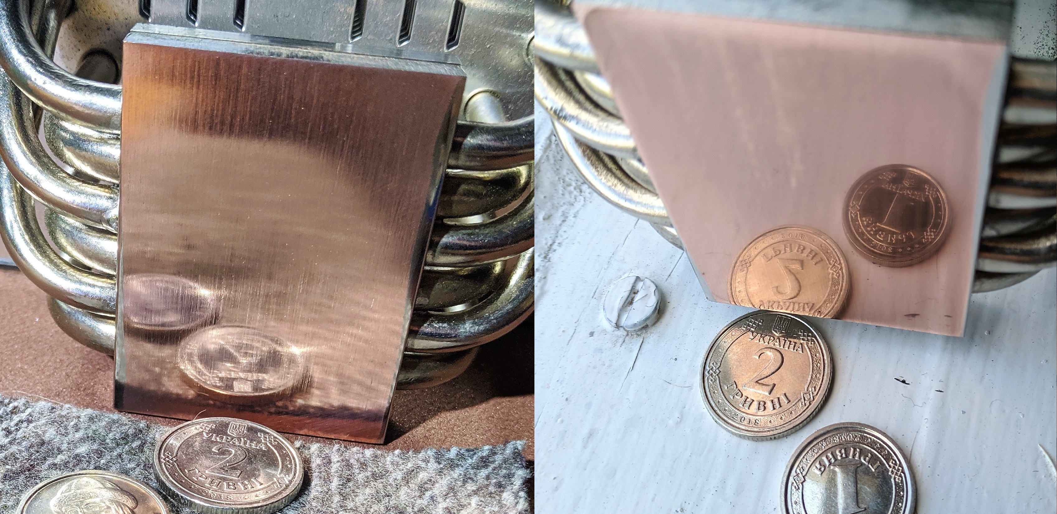

В копилку опытов. Между левой и правой поверхностями разница в 0 градусов. А вот в состоянии до шлифовки и после аж -8гр.
П.С. Теперь проц с башней фиг разлепить, раньше сама отпадала.

Даже не предполагал, шо подошва у моего кулера такая кривая
Шлифовал часа 4 .
Не полировал, сделал матовую поверхность, как у крышки процессора.
Эффект удивил - в простое -5, под максимальной нагрузкой -8-10! Скальпировал подошву

У меня вообще было три горба и температуры выше чем у китайского кулера до этого что в 4 раза дешевлеYuGo:Даже не предполагал, шо подошва у моего кулера такая кривая
YuGo
- Откуда: Україна Волноваха
Ну да, поменял на 6-трубного монстра, а тут такое...Devijack: У меня вообще было три горба и температуры выше чем у китайского кулера до этого что в 4 раза дешевле
