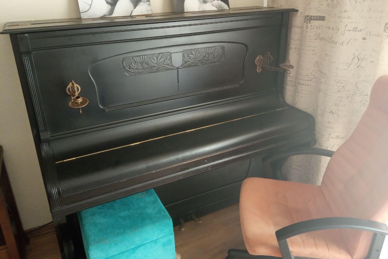

Lukash
Это единственный кубик, с глубиной до 300 мм, в Украине (если не считать Cooler Master Elite 110, но его бы я не посоветовал).
А откуда такое жёсткое ограничение?

Enombre de soberano
На картинке Lian-Li PC-Q11, с вышеуказанными комплектующими перегревается вплоть до "неприятно класть руку на верхнюю крышку" (перфорация никакая, БП жарится в одном пространстве со всем остальным).
Еще вроде продают тот же корпус без Plus
http://siriuscomp.com.ua/korpus-kolink-satellite

Lukash
Круто B-) , я б ніколи не здогадався :shuffle: ;)

Lukash
А нельзя взять нормальный корпус и поставить его боком? Места там для этого достаточно. Думаю, даже прозрачная боковая стенка корпуса была бы уместна.

plotnikva
mini itx мать уже куплена, назад пути нет ))) :gigi:
Вариант такой тоже рассмотрю, прозрачная стенка не нужна (чем меньше подсветок и огоньков, тем лучше - часто сижу в полной темноте, да и ребенка вид деталек провоцировать не будет)

Как вариант можно поставить более глубокий корпус боком.
