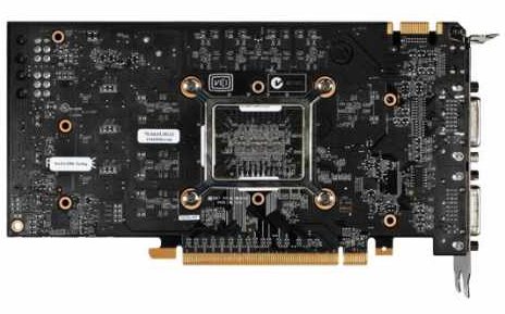

Серия видеокарт GTX 460 официально была представлена 12 июля 2010 года
Модельный ряд карт выпущенных на архитектуре GF104:
