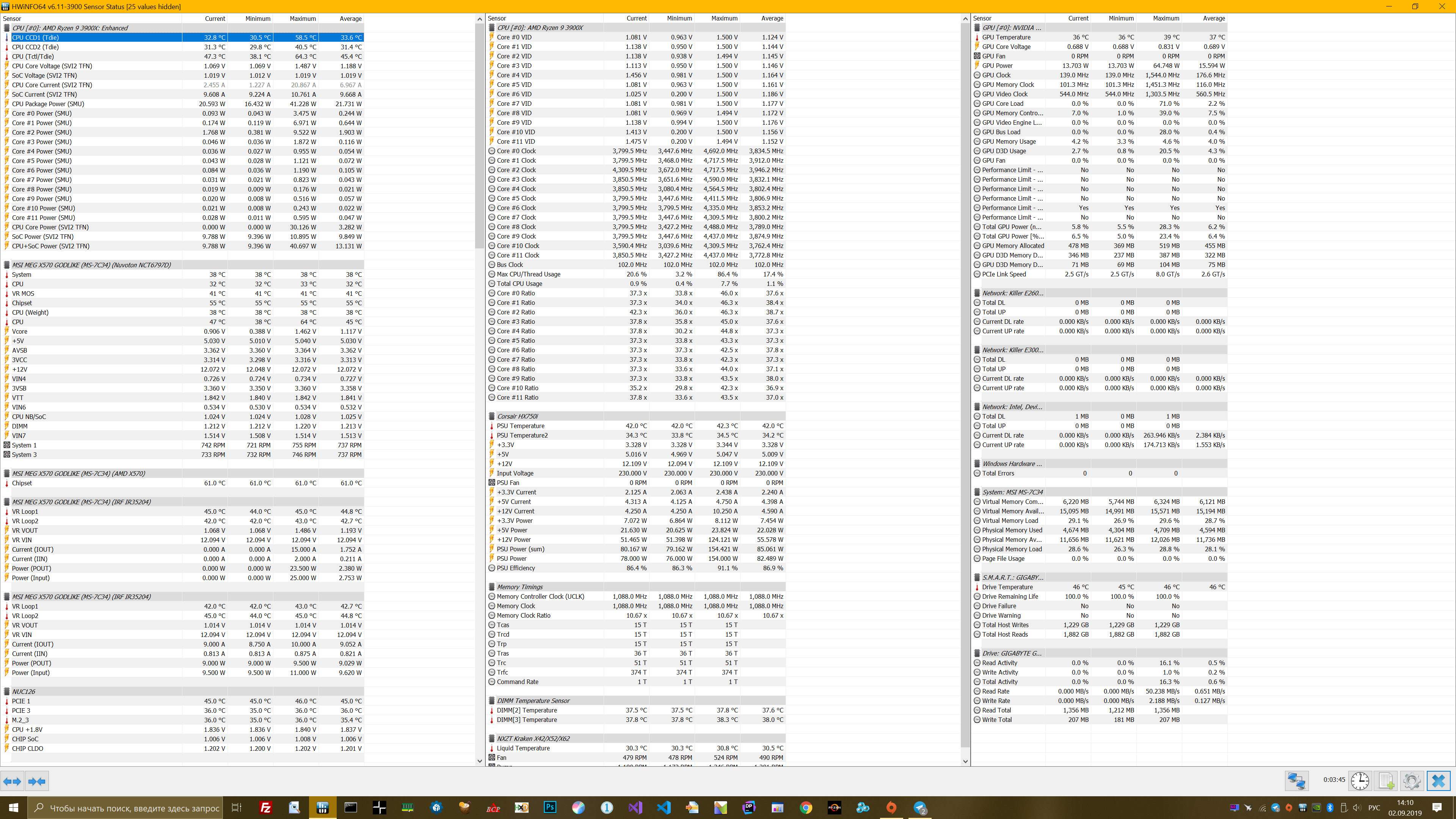

1usmus:SMU 46.44.00 который выйдет через несколько недель имеет улучшение буста для всех процессоров (в пиках до +50мгц), а так же есть изменения CPPC и C0. Опубликовать его не могу, NDA.
Clear CMOS на 2703, старт - уиииии - 4550 на 3800. Только вот после настроек оперативки и ЕЩЕ ЗАГАДОЧНОГО ЧЕГО-ТО буст опять до 4325(
