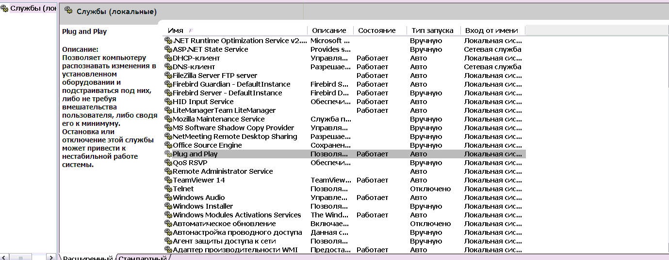

Было ранее подкинуто много чего из живой ОСи: Сама служба plug&play работает и работала ранее:Abracadabra:gehka3
system32\services.exe на цій вінді існує? або із живої хр підкинути спробувати із заміною.здається вона на SERVICES.EXE завязана?Scoffer: plug&play теж запрацює
