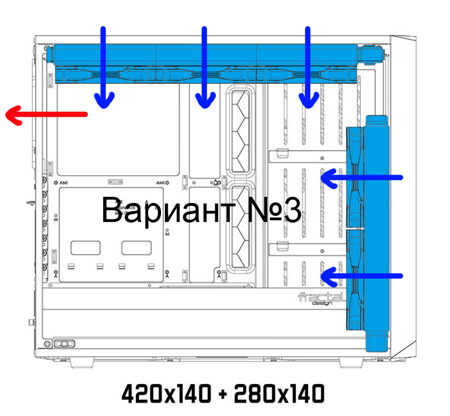

но тогда в варианте обдува, который мне тут большинство советовали (№3), вероятно в систему не влезит верхний радиатор, ведь он тогда получается снизу, а вентили сверху к корпусу. Там некоторые детали мамы мешают (

но почему же не 14-3? ведь по параметрам у него лучше всего давление

Hot-Virus:тогда в варианте обдува, который мне тут большинство советовали (№3)
Нет, этот вариант не стоит делать с этими вертушками. Если хотите эти вертушки - делайте все на вдув.
https://www.overclock.net/forum/61-wate ... ation.html
Насчёт верхнего радиатора - вертушки тогда тоже снизу будут, в конфигурации push если все держать.

Grinnie Jax:Hot-Virus
хватит. Только не используйте их в pull или push-pull конфигурации, только push.
а что Вы посоветуете для варианта push/pull ?

Hot-Virus:для варианта push/pull ?
А ты уверен, что тебе такой "бутерброд" в корпус влезет? По сути - можно истользовать те же NB eLoop, только их понадобится больше. Не советую заморачиваться
Hot-Virus
Сообщение
Daemon74:
только спереди заменить радиатор на тонкий Black Ice Nemesis 280GTS
по продуктивности будет однозначно лучше особенно с бутербродом
