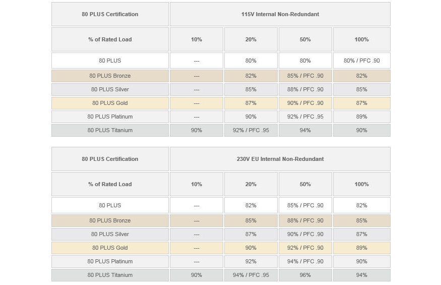

Звичайно ж, кращий, бо він Gold, а це автоматично означає, що він побудований за більш досконалою резонансною схемою з меншими втратами, а не класичною прямоходовою з більшими як в двох попередніх - щонайменше ККД на 4-5% вищий, відповідно такий БЖ менше гріється, шумить і споживає із розетки при такому ж навантаженні, також в них часто набагато кращі стабільність напруг і рівні пульсацій.
Мінімальні рівні ККД за програмою сертифікації 80 Plus:
Саме тому для систем із споживанням 400 Вт і більше раджу обирати Gold - дорожчі, ніж Bronze, на кілька сотен, зате економлять більше 100 грн. на рік (при 8 годинах у день). Можете самі пересвідчитись, із розетки в Огляд і тестування блока живлення Vinga VPS-550G: готуйтеся дивуватися 500 Вт (система 450 Вт, втрати 50 Вт, ККД 90%), і там же є BDF-500S з 532 Вт, різниця 0,032кВт*8*365*1,68=157 грн.
