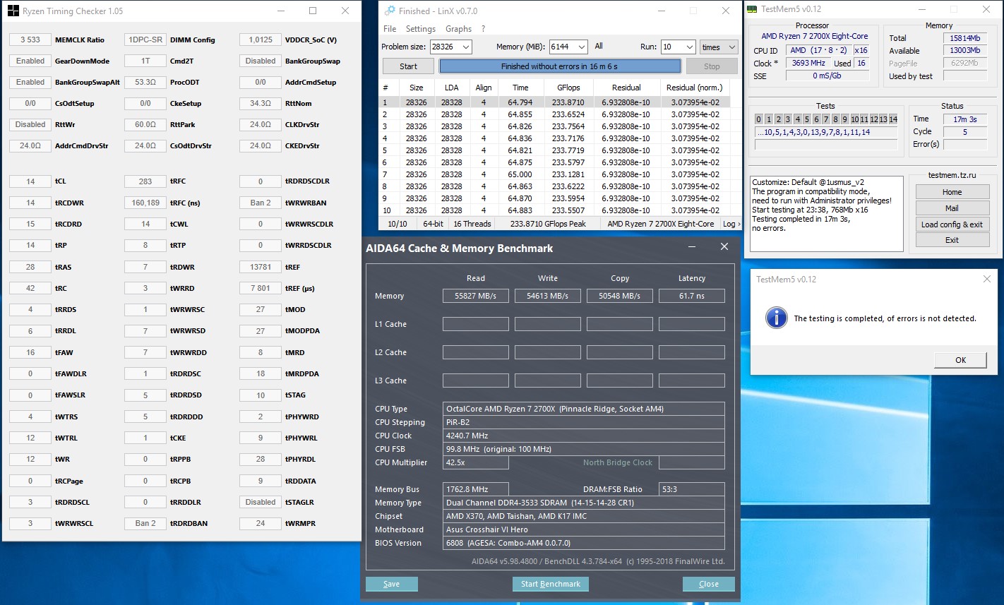

Немного поднял tRFC и вольтаж до 1.435, а также VTT_DDR - вроде поехало нормально. Посмотрим, что будет завтра после выключения на ночь.
P.S. Латентность - как погода на Венере. Наверное, все таки, нужно в безопасном режиме ее измерять для какой-либо повторяемости.

acm_fan:А 14-14-14-14 не едет? :shuffle: Можно даже попытаться 13 (кроме CL). Но это уже перфекционизм как он есть. 3533 - отлично!
:beer:
Проверил вчерашние 3533 с утра - как и предполагал, в TM5v.2 пошли ошибки, немного, но неприятно. Откатился на 3466 и заодно поджал tRFC до 252 - после обесточивания Linx и TM5 без ошибок. Попробую поотлавливать блох на 3533 уже на следующих выходных, как появится свободное время (а может тогда на плату и агеса 0.0.7.2 подъедет).
P.S. Все на 14 на 3533 пробовал - ошибок стало больше не смотря на поднятие вольтажа, поэтому с 13 баловаться не стал.
