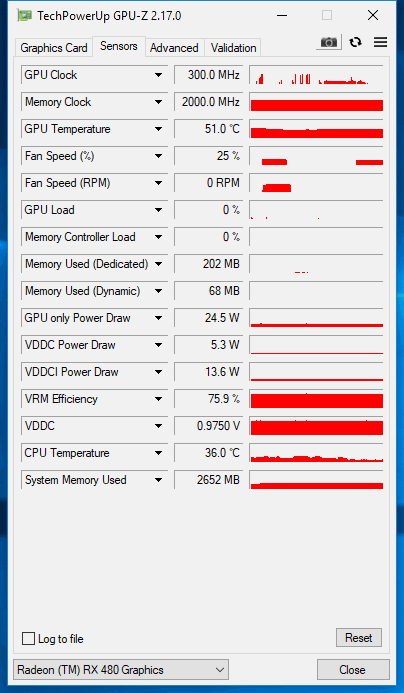

Собственно частота памяти все время на 2000 мгц и в простое и в нагрузке
перед этим делал скрины и частоты были 300 мгц (последний крин делал пару дней назад )
В чем может быть проблема ?

Подключенный второй монитор не дает ей сбрасывать частоты
7mindfields
Аватара пользователя
Сообщение
И как решить проблему, не отключая второй монитор?
anatolikostis
Откуда: EAST
Сообщение
7mindfields
редактировать DPM в биосе, патчить дрова, и потом патчить каждый раз при смене дров по-новой.
