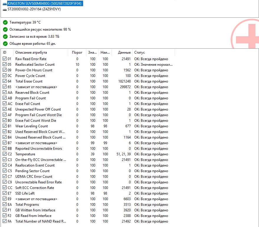

Поясните, пожалуйста... SSD KINGSTON SUV500M8480G в виде М.2. За 65 дней использования, как видно на скрине, "съелись" 2% ресурса. Как-то подозрительно.
Используется одним разделом для ОС Win 10, ПО и игр.

Ну все верно. Для накопителя гарантирована запись 200ТБ. Записалось около 4ТБ, 2% от гарантированной.

А мне кажется в пределах норма. 20% 650 дней, 60% 2000 дней, активного и объемного использования Но может кто более квалифицированно ответит.

В целом логику поняла и его характеристики читала перед покупкой, но не думала, что эти 200Тб и есть его ресурс до издыхания... Или я чего-то не то вижу? )
Такой объём и так мало данных можно записать. Ведь 480Гб подразумевают активное использование (игры те же... у меня там Стим, Близзард, Юплей - около 220Гб в целом без ОС). Понятно, что дешёвый он, но всё же.

Это ресурс не до "издыхания", а до отмены гарантии.Marina D:не думала, что эти 200Тб и есть его ресурс до издыхания... Или я чего-то не то вижу? )
Если по проценту в месяц - то это как раз 5 лет гарантийных, все в порядке...
