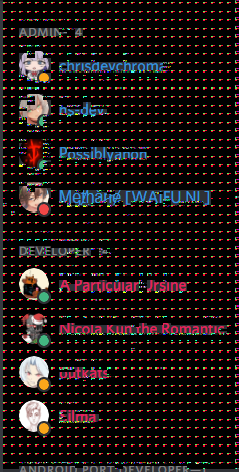

Доброго времени суток, подскажите пожалуйста в чем может быть проблема? Новая видеокарта Gigabyte RX570 4G подключена к старому монитору LG W1942S через HDMI>VGA переходник(Преобразователь) примерно раз или два в неделю выдает артефакты(иногда черный экран в Google Chrome) в 2D режиме(Температура не превышает 35гр), будь то браузер либо Discord, а вот в 3D приложениях(температура обычно 50-55гр) все стабильно и ниразу не возникло никаких проблем вне зависимости от тяжести игр(Проверялось неоднократно на DOOM, Prey, Battlefield 4 в течении нескольких часов) а так же стресс тестом Furmark в течении 30 минут
БП Chieftec CTB-550s
Материнка MSI A320 pro VD\S
Проц Athlon X4 950
Видеокарта Gigabyte RX570 4G
Артефакты не стабильные и почти сразу пропадают
Проц Athlon X4 950
