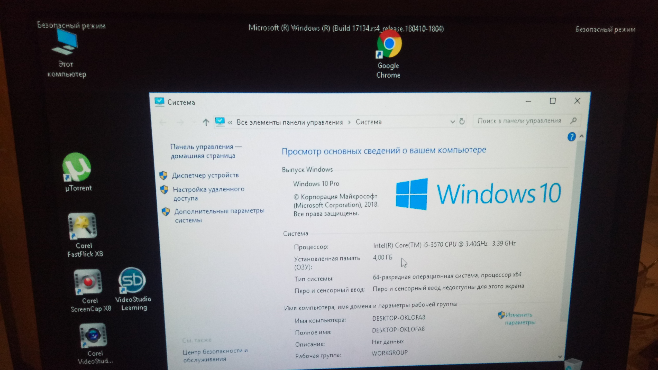

Добрый день парни подскажите приобрел я оперативную память (SK hynix 4 GB DDR3 1333 MHz H5TQ4G83BFR ) в комплект к своей старой, вставил в комп и он не загружается, зависает
Что только я не пробовал отключал питание, батарейку биоса вынимал, нажимал на кнопку пуска, чтоб из конденсаторов вышел ток, потом вставлял новую память старую винимал и включал, без батарейки, после этого сбросил биос до заводских
и всеравно зависает при загрузке винды.
В биосе пишет 12гб., при безопасной загрузке винда загружается и не зависает память опридиляется
. Переустановить винду не могу, так как опять зависает.
Что делать, со старой памятью все работает, прошу помощи, буду очень благодарин.

Отправлено спустя 11 минут 11 секунд:
Вот как опредиляется две плашки памяти вместе в биосе
