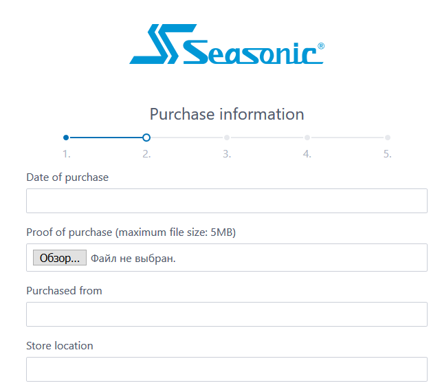

Здравствуйте. Есть блок питания х850 gold. Купил у cyclone. Пока у меня была gtx 1060 все было нормально. После приобретения 1070 ti компьютер начал перезагружаться в играх (критическая ошибка 41(63). Методом замены б/п выяснил, что виноват блок питания - не держит нагрузки. Обратился за помощью по возврату блока по гарантии к продавцу, но у него семейный форс-мажор. Подскажите, пожалуйста, как правильно заполнить первую часть формы, чтобы блок приняли на гарантийное обслуживание.
Если я второе поле оставлю незаполненным, а в третье и четвертое впишу какой-нибудь интернет-магазин, пройдет такой вариант?

Спасибо. Позавчера отправил им форму. Поле с доказательством приобретения должно быть заполнено. Я так понимаю, что туда надо было загрузить фото гар. талона. Его у меня нет. Я им загрузил картинку, на которой в пейнте написал I am not have proof of purchase. На е-мейл пришло подтверждение, что заказ на гар. обслуживание у них и совет ничего не делать до получения доп. инструкций. Больше пока ничего.

Дождался. Ответ неутешительный.
We regret to inform you that the following power supply(ies) is not approved for Seasonic RMA.
Reason for rejection: Lacking valid proof of purchase.
Можно еще что-то сделать?
