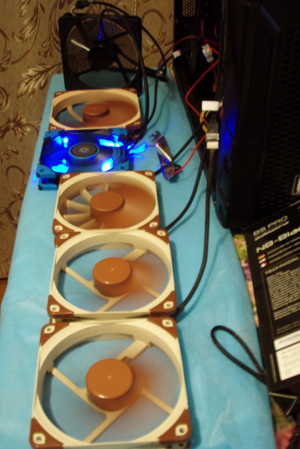

На днях буду покупать токовые клещи и нормальный мультиметр, покажу сколько потребляют 10 вентиляторов.
4-и на один разъем уже подключал, где то в темах я отписывался.
Нет там ни ведомых ни ведущего. Сигнал управления поступает на все вентиляторы, питание береться с Сата/Молекс, сигнал об оборотох беретсья только с одного вентилятора.
