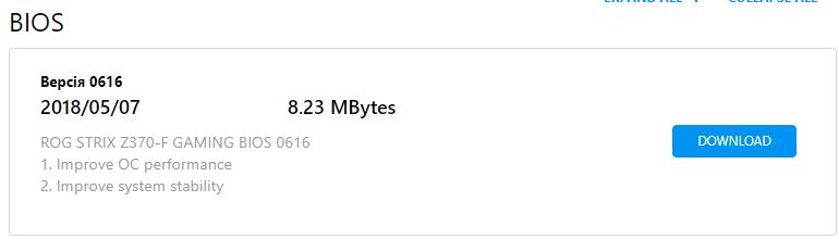

Ситуація від ревізії до ревізії міняється кардинально. Якось оновився до бета-версії, адаптивну напругу повністю зламали. Мені тут казали типу будеш знати як бета-версії ставити, але ту саму версію в результаті й виклали на сайт як стабільнуTIGERua:Не хочу флудити але Таке відчуття в всіхWalkMan: І у мене таке відчуття, що я шото не знаю!Таке враження всім виробника просто "в падло" доробити біос.
Через деякий час випустили нову бета-версію в якій все повернули як було і адаптивна напруга знову працює нормально.
Тому залежно від материнки і ревізії біосу може бути все що завгодно, тепер всі ми бета-тестери по життю.
