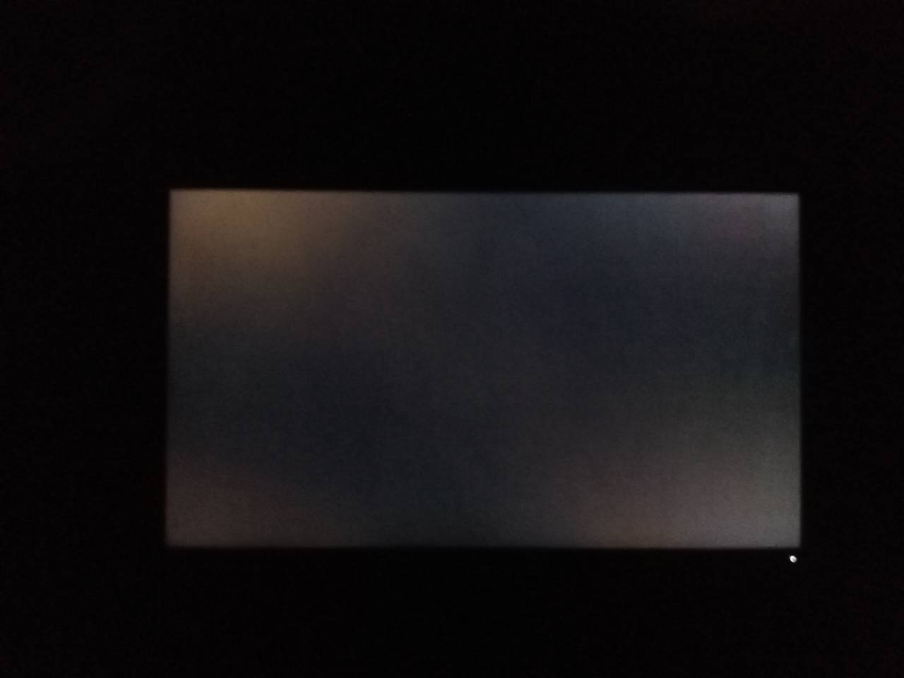

Имею проблемы со зрением, сильно устают глаза, не играю в основном серфинг. Долго я выбирал монитор и все таки купил EIZO.
Еще до теста с подсветкой увидел в левом верхнем углу ее неравномерность. Ночью сделал такие фото(см.ниже).
Пожалуйста подскажите нормально ли когда такие засветы на мониторе за 500 $ не брак ли это? Есть ли у Ейзо конкуренты,
чтобы подсветка была без ШИМ (я имею ввиду отсутствия мерцания не путем увеличения частоты ШИМ, а постоянный ток то есть вообще его полное отсутствия).
Кто что то знает подскажите пожалуйста.

Это не брак. Это нынче такое качество светодиодов и плоды гореинженеров.

Это EIZO? Куда катится производство
osmose
допустимо еще в одном месте ( и то...), а в таком количестве, однозначно возврат.

Такой фигни нету даже на тех мониторах, на которых я подсветку с ламп на диоды меняю, так что это у вас хлам лютейший, канешно менять. Это же не за 2к грн офисник.

На сегодня нет IPS-мониторов без засветов и без IPS-глоу. Больше или меньше, но оно всё равно будет и в тех условиях, что делались фото, оно будет видно. Производители говорят, что "это норма, т.к. в лабораторных условиях с нормальным светом этого не видно". И их не волнует, что монитор используется не только в сферически-вакуумных условиях, а еще и вечером или ночью. Поэтому смотреть в темноте кино на IPS - то еще удовольствие
Раньше те же EIZO клеили поляризационную плёнку, и глоу-эффект был незаметен. Но сейчас все от этого почему-то отказались.
По итогу сегодня нет большой разницы, монитор какого производителя брать. Матрицы производят LG, Samsung, AUO из крупных. А все остальные покупают у них. Так что покупая EIZO или NEC, вы покупаете "всего лишь" матрицу LG. Бывает еще хуже, и в пределах одной модели матрицы бывают вообще разные. Так, Dell в своём 2412M ставил совершенно разные матрицы. NEC в своей достаточно недавней модели ставил и IPS и PLS. Оно вроде то же самое, но на PLS было очень много жалоб на засветы, вот такие попались. Так что всё, на что можно рассчитывать, покупая EIZO или NEC - это максимум на хоть какую-то заводскую настройку/калибровку. Но и то далеко не всегда. У EIZO с этим получше, а NEC вообще забил и там шо попало. Разумеется, это не касается топ-сегмента для профессиональной работы с графикой. Там есть мониторы с системой компенсации неравномерности, встроенные калибровочные профили и т.д. и т.п. Как там с глоу-засветами не знаю, но не удивлюсь, если тоже будут.
Сам в начале прошлого года долго мучался с выбором монитора. Задолбал все магазины в округе и вообще по Киеву. Брал, наверное, штук 20 разных, если не больше. И дешёвые AOC и дорогие NEC, и Samsung и HP. в Dell вообще, я смотрю, забили на всё, тихий ужас. В итоге единственный, у которого не было явно заметного глазу перекоса по цветовой температуре - на удивление, бюджетный LG, что в профиле у меня. Еще и настроен более-менее был из коробки. Засветы, разумеется, имеются, но не лучше и не хуже других. Ну я как-то смирился сразу и не обращаю внимания. В итоге полёт нормальный. Поэтому советую выбирать глазами. Если видите, что нормальный ровный белый и ничего не смущает - можно брать. Всё остальное будет как и в среднем по больнице.
Другой вариант, если просто "для дома, для семьи", без супер-требований по скорости и не для работы с цветом - взять монитор на *VA-матрице. У него не будет засветов и глоу, но будет "блэк краш" - падение контраста при взгляде под углом. Если просто серфить и смотреть кино - это меньшее из зол.

Требовательные клиенты покупают мониторы по 10+к грн, а старье переводят на диоды из-за очень "хорошей" жизни, а по качеству выходит как раз как бюджетные новые моники, с перекосом в холодные цвета. Только новый от 2000грн а переделать от 450грн.

Если ещё кому интересно качество Eizo, вот мой первый Foris FS2735. Монитор успешно, но муторно поменял. Панель от AUO, идентичная Acer XB271HU и Asus PG279Q.

Ребята! Рад Вам сообщить что мой поиск монитора для чувствительных глаз завершен! Эйзо я сдал назад и не пожалел! Купил BenQ EW2775ZH в Польше(магазин x-kom.pl)
Пишу и минусы и плюсы. Энергопотребления (40в, эйзо брал 8-10) звук не такой качественний как у Эйзо.
!!!От него не так устают глаза как от Эйзо 2451вк. Не думал что ВА матрица приятней чем АЙПИЭС (незнаю как тут организована технология фликер фри надеюсь что как у Эйзо) !!!Он ярче и контрастней!(есть приличный запас) на Эйзо мне не хватало яркости при просмотре кино. !!!У него нет видимых засветов при просмотре фильма и серфенге! Делал тест (100 яркость темная комната) совсем другое дело, есть минимальние засветики по углам но их почти не видно. Есть глоу эфект этот или как эго, тут он ярче выраженный чем на Эйзо, но он не мешает мне совсем и я не понимаю кому он мешает может тем кто в игрушки играет в темных сценах в полной темноте и при этом не смотрит прямо на монитор, а уклоняется вправо влево? Я его при просмотре фильмов не замечаю и серфить тоже он не мешает.. другое дело это засветы которые видишь что вкладки в браузере в левом угле другого оттенка(светлее и желтее) как было на Эйзо вот это раздражало очень за 12к гривен. Черный цвет тут черный в Эйзо такого не было.
