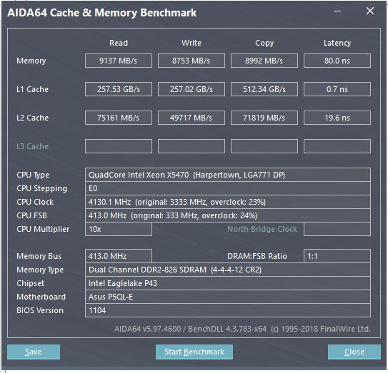

Коллеги, нужен совет, под x5470 что лучше будет? Asus P5Q Deluxe или GIGABYTE Ep45-ud3p?
Сейчас на Asus P5QL-E (P-43 чипсет) работает на 4,13 mhz.

В общем, можно утверждать, что моя система на пределе?
Хоть P43 и обрубленный чипсет, но на моей матери P5QL-E 8 фаз питания (вообще странно что в P43 всунули восьмифазное питание).
Мои выводы: поставив даже вышеуказанные материнки взамен P5QL-E я не получу никакого заметного прироста производительности? На данный момент система работает на 4,13 Mhz. И скорее всего даже на этих материнках я упрусь в температуру процессора? Кулер Deepcool Neptwin 2

по памяти слабые показатели. даже на этой системе должно работать быстрее, можно же память поставить частоту выше. куллер должен осилить прирост частоты 200-300мгц.Brab39: Мои выводы: поставив даже вышеуказанные материнки взамен P5QL-E я не получу никакого заметного прироста производительности? На данный момент система работает на 4,13 Mhz. И скорее всего даже на этих материнках я упрусь в температуру процессора? Кулер Deepcool Neptwin 2
- спойлер
на таких настройках должно быть заметно пошустрее.
